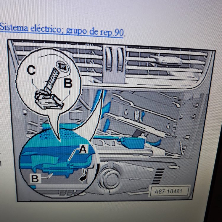

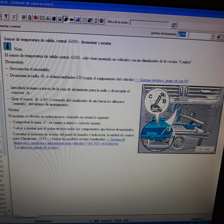

Es posible Soltar tapa central salpicadero ?
matraca responde a Nomadas de discusión en Audi Q5 8R (2008-2016)
La segunda pertenece a otra ilustración https://audi.7zap.com/en/rdw/audi+q5/aq5/2015-751/8/819-819035/ Por ese motivo no la ves Estas sus ref Ahora SI!!! -
Para menear el aparato del gps , solo tienes que retirar esa tapa, la que yo te puse en las primeras imágenes, la cual encaja dentro de esta Esta solo se retiraría si te falla el sensor de temperatura -
8R1857210B 6PS creo que es tú color Si no entra en este enlace y pincha sobre el número 1 Te saldrán varias de diferente color. https://audi.7zap.com/en/rdw/audi+q5/aq5/2015-751/8/857-857015/#1 -
