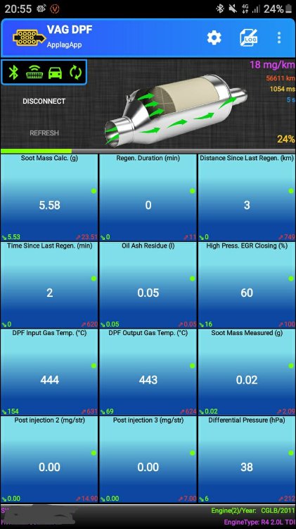

Curioso el oil ash residue: Con 30mil lo tenia en 0.03 Con 40mil lo tenia en 0.04 Ahora con 50mil lo tengo en 0.05 Veremos su evolución -

@Harigami te muestro una de mis maximas historicas Como puedes comprobar 749km Como digo ahora toca revision tengo datos del vag, si me tocan, a pesar de que los advierta, les meto pal pelo.. Vuelvo a repetir que esos 140/150km no me parecen normales... Saludos. -

Por cierto: Lleves 350km sin regenerar o lleves 500km sin regenerar, el coche cuando le toque suele tardar 10 minutos en las regeneraciones, si quieres te pongo un tocho de imagenes que tengo Suerte. -

Por partes y eso que yo de menacanica ni put* idea. Llevo ese aceite practicamente 2 años, me toca revison en Marzo, evidentemente revisiones en concesionario. Cosumo 0, mi coche va para los 60000km, la UREA, mismo de lo mismo desde qur se cargo en esa misma revision. (En tu caso no expecificas los kimelometros que llevas) Mis regeneraciones minimas cada 350km, recorido mixto urbano y autovia unos 40km. Si pillo el coche por autovia por ejemplo rondan las regeneraciones mas de 500km. Otra, dudo mucho que puedas con una simple aplicacion toquetear esos parametros. Si dudas y estas seguro que te hace esas regeneraciones tan cortas, si fuera mi CASO, te aseguro que los del concesionario me tendrian que escuchar, liaria la de dios!!!! Si sacas datos de Vag de la unidad del motor quizas alguien te podra informar si es real esa ultima actualizacion que dices. Un cordial saludo. -
