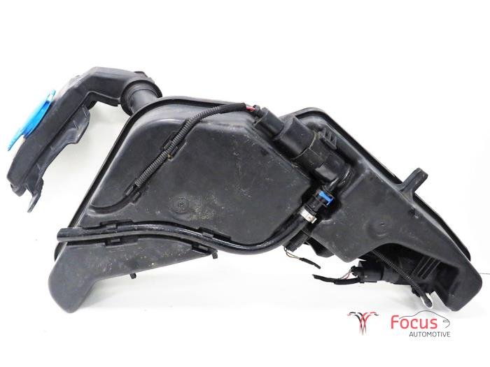

Si el sensor G33 te funciona correctamente, y por lo que comentas es que SI !!!! En este deposito 8R0955453B (ya que no existe variantes) Tanto si llevas o no lavafaros Su capacidad máxima aproximadamente es 4,6 litros Los datos los tienes en la documentación del vehiculo Servido!!!

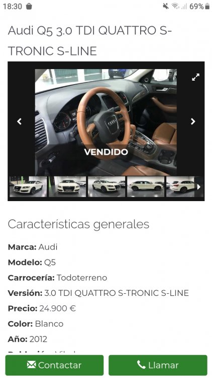

Si con 101000km ya valia 24.900 Ya tienes una buena orientación no crees? http://www.masellcars.com/coches/audi/q5/113629 Una lástima que te tengas que sacar este coche.
