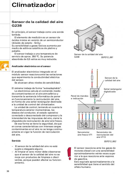

Existe comprobación https://www.audiworld.com/forums/q5-sq5-mki-8r-discussion-129/air-quality-sensor-retrofit-possibility-2958504/page5/ En drive.ru también vi, algo, en los q7 y los a6, por eso pienso que no es solo comprobar, habría que ajustar, si te funciona bien, ni puñetero caso Gracias, saludos
Por curiosidad simplemente, requiere ajuste básico como en otros modelos tras la sustitución? Muchas gracias y disculpa la molestia.
Ya te aviso no soy analista de na!!! En xenón, al obturador le llega la misma sección de cableado, Ver figura: pero no al modulo de potencia (balastro) yo me centro en esto, sus problemas que nos acarrean bombilla o balastro, como en este hilo. Hablo de los cables que salen de la centralita j519, hasta el conector, si hablamos del amasijo de cableado interno de los faros estos comparten la misma sección de cableado. Si empleamos la lógica, las distancias de cableado son diferentes de 1 faro al otro, quizás este es el motivo de cambio de sección, pero ya te mostré que para los antinieblas no ocurre. Este mismo efecto (por distancias)puedes verlo en un faro halojeno trasero, en uno de led no lo verás: Aquí lo muestro Resumiendo la diferencia de cableado que existe actualmente es de 1,5mm seccion de uno al otro, no pretendo hacer cálculos ni ecuaciones de la sección de un conductor y menos de su corriente admisible, para esto los ingenieros. Tan solo me ocupa lugar, saber que es mucha la diferencia de sección, y si se hubiera optado por otra sección de cableado, existirían los problemas actuales?
Podias poner más pistas? Ref y tal...jajajaja Es broma Fue bien explicado en su momento: Despues de esto, puedes buscar por la red como ref G238, para aburrirte!!!!!
