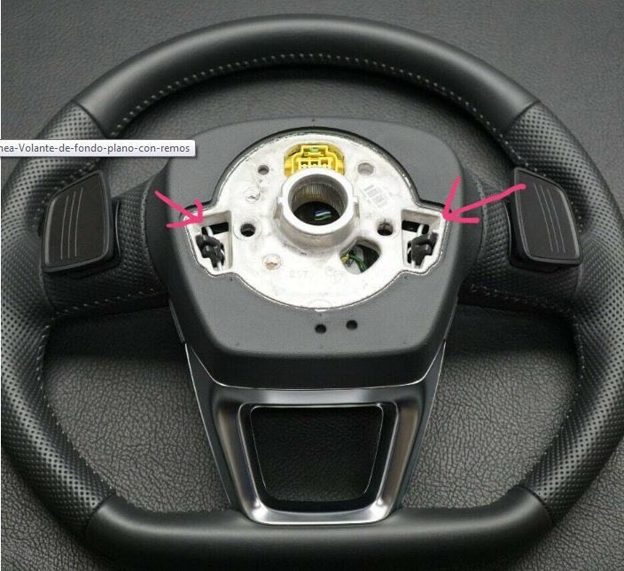

  1. IÑIGO Me da a mí que la presión en las presillas negras va a ser que no! Más bien retraer la varilla de alambre en la dirección de las flechas.
