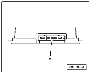

EDITADO: NO ME DIO TIEMPOOOOOO CONECTOR 2 .......FOTO A91-11210 + Si eso NO falla no queda otra PUEDES; -Revisa los otros datos del hilo del 2016 -Busca si existe rupturas desde la radio a la entrada de la etapa. -Si ocurre el mismo síntoma que el cableado esta ok..... Mira la ref que tiene esa etapa ( esta INDICADA) y la compras de segundas, la colocación es plug and play. CHAO

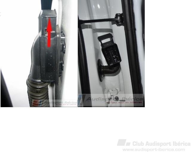

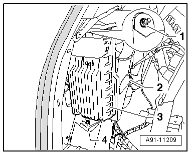

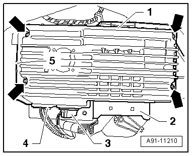

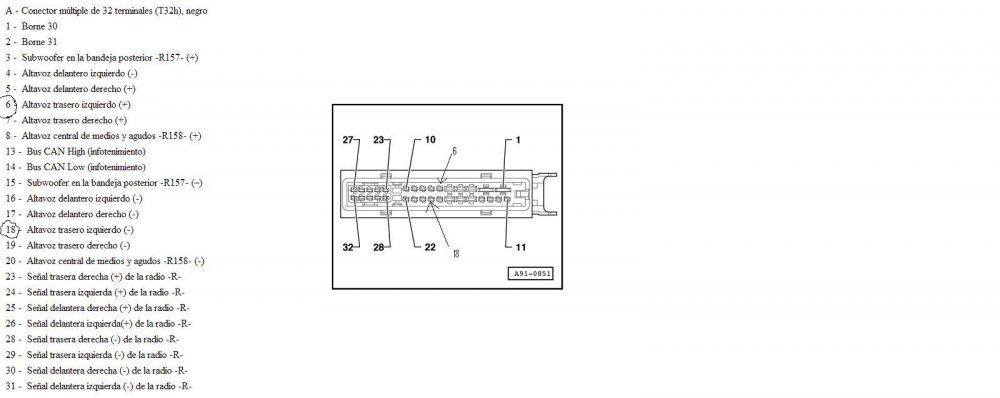

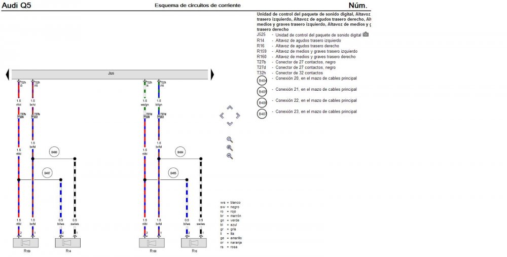

menuda cumarrada, TIENE ESE PARLANTE lo raro es que te funcione el otro vamos a hacer una pequeña prueba ya que para sacar ese altavoz tienes el tapizado desmontado mira en el maletero zona izquierda y desconectas el conector NUMERO 3 GRÁFICAMENTE LA LLAMAN J525 Busca un polímetro y comprueba el pin 6 ( positivo) y 18 (negativo), PEROOOOOO, (en el conector que tienes que retirar........... no en la etapa) haz coincidir esa posición, en el propio conector para saber posiciones, luego introduce un alfiler mismamente, pues las puntas del polímetro no entran (obvio) El conector negro tienes uno macho y otro hembra ( para retirarlo las fotos lo indica) los pines corresponden con el esquema pin 20 (positivo) y pin 22 (negativo) De este modo sabrás, si existe la ruptura de la salida de la etapa hacia esa entrada del conector, o ruptura desde el conector con el macarrón hacia el propio altavoz. AVISO!!!!!!!! ELSA PARA Q5 HASTA 2012...NO TENGO MAS. Si eso falla no queda otra, acércate de nuevo al conce o mira la ref que tiene esa etapa ( esta INDICADA) y la compras de segundas, la colocación es plug and play. Si esto no te sirve de ayuda, yo mas no doy de mi, lo siento. Buenas noches.

3g basico No le falta a eso los dos pins? O puede que el sistema saque el altavoz trasero derecho el positivo y el negativo por otro lado? Es solo por saber
