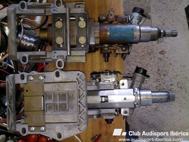

Yo creo que no, el adaptador lo que hace es ensanchar el estriado de la caña. Hombre es lo que dice atabasco, a lo mejor unos milímetros por el tema de que proviene de un ibiza y no ajusta ala perfección Un saludo
Buenas!! mira esta foto de CorradoVR6, se ven las dos cañas, la del pre- es mas estrecha y el adaptador yo creo que la dejará a nivel, como dice atabasco el adaptador esta estriado en el interior para entrar. EL tema de donde lo he sacado: http://www.audisport-iberica.com/foro/index.php?/topic/262126-volante-sport-s4/page__st__15__p__3266536__fromsearch__1#entry3266536 Un saludo

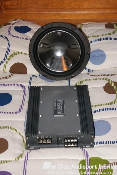

Puedes ponerlo perfectamente, cojes dos de las salidas y las pones en modo puente (positivo de un canal y negativo de otro) y despues dejas las otras dos salidas para los coaxiales que quieres montar y listo, es muy sencillo. Acuerdate de filtrar el sub a un corte de frecuencia para sub (seguramente la etapa ya trae el filtro activo pertinente para hacerlo). Los coaxiales puedes dejarlos a full range. El sub lo vas a montar en caja o en bandeja?? Si quieres mas consejos avisa. s2- Gracias Romulo, si la etapa lleva filtros. La idea es hecer un pequeño cajon en un lateral del maletero del b5 que tiene un hueco, justo detras de los pilotos para no perder mucho espacio. Tambien he riciclado un ventiladorcillo de 12v para ponerselo a la etapa ya que intentare cubrirla un poco, no mucho, por los golpes ha veces tengo que llenar el malertero Un saludo No lo dudes que si hace falta consejos los pediré -

Si, la etapa es de cuatro canales. Los coaxiales no los quiero cojer muy potentes tampoco, por que luego en un futuro pienso amplificar unas vias delanteras nuevas y los coaxiales los tendre que mover con el radio cd, ¿por que un radio cd de 4x50 cuantos Wrms le puedes meter sin preparar algun zancocho? Un saludo -

HOOOla gente!! he abierto un tema con el nuevo equipo de sonido que lo voy a colocar al b5, nada serio, solo mejorar sin gastar mucho. Por cierto algien sabe que potencia RMS llevan los b5 de serie en los altavoces nokia, tanto delante como detras? es para hecerme una idea que los coaxiales de la bandeja estan al caer... http://www.audisport-iberica.com/foro/index.php?/topic/279808-mejora-del-equpo-de-sonido/page__gopid__3498266 Un saludo -
Mejora del equpo de sonido
galofa_1.8T responde a galofa_1.8T de discusión en Car Audio / Navegadores
Ahí va una duda: La etapa soporta 4x55rms o 2x150rms puenteados. ¿Crees que podre poner el sub puentedo, 150rms y un par de coaxiales de 60rms o será demasido? Un saludo y gracias de antemano -
Hola forer@s, empiezo este tema para comentar que voy a mejorar mi equipo de sonido en el A4 b5, y ha empezar en esto del car audio . Voy a ir poco a poco de momento tengo una etapa MAGNAT HQ de 4 canales y un Sub de 10" Pioneer de 150 rms. La verdad es que son de segunda mano pero estan nuevos, simplemete probados y me salieron muy bien de precio ambos 75€. Mi idea es mejorar el sonido de serie (sin gastar muchos €, en futuro veremos...) se que estos componentes no son muy 'top' y que son un poco viejos, pero yo creo que para lo que los quiero sobra no?? La ideas es poner el ampli en trimode, para que mueva unos coaxiales en la bandeja trasera que voy a compra (tengo uno roto y me corre prisa) y en futuro pasar a amplificar unas vias separadas en las puertas delanteras (cuando tenga pasta <_< ) , dejando los coaxiales con la fuente. Luego os planteo un par de dudas gracia por la atención y por leer el tocho!! Un saludo
Si en los IBIZA mirate este tema: http://www.audisport-iberica.com/foro/index.php?/topic/269256-adptador-cana-volante/page__p__3354567__hl__volante%2Bs4+adaptador__fromsearch__1#entry3354567 Un saludo
