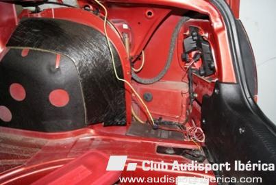

Ponemos los conectores de la bomba y colocamos la bomba es su sitio, la centralita puede quedar ubicada al lado de la bomba hay un hueco suficiente, la podemos pegar a la chapa. Una vez comprabado todo ya podemos volver a montar el tapizado como estaba, escondiendo un poco los cables que se vean y por mi parte FIN. Queda abierto por si algien se atreve con lo de las ventanillas... :clap1: Un saludo a todos y gracias al foro y su gente la info ha sido indispensable para este brico Enlaces para comprar la centralita aquí: http://www.audisport-iberica.com/foro/index.php?/topic/262451-instalacion-cierre-centrlizado-con-mando/ Info necesaria para realizar el brico: http://www.audisport-iberica.com/foro/index.php?/topic/161238-mando-a-distancia-comprado-en-ebay/page__hl__gabi1012 http://www.audisport-iberica.com/foro/index.php?/topic/57457-cierre-con-mando-audi-100-tdi/page__st__30 -

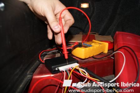

Por último buscamos una masa para conectar el el conjunto (3)NEGRO+AMARILLO (Centralita) podemos hacerlo en un tornillo del maletero, yo lo puse en el que sujeta las anillas de anclaje, o en el cable marron de conector de la bomba T6/3. Y el conjunto (2)ROJO+AMARILLO/NEGRO a un positivo 12v, yo lo conecte a un cable rojo de una bombilla interior del maletero. (NO os recomiendo que lo conecteis al ROJO/AZUL T6/1 de la bomba ya que no funciona bien, suele dar fallos porque ese cable alimenta la centralita interna de la propia bomba) Con el polimetro podeis comprobar que las conexiones estan bien echas desde la propia centralita -

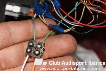

galofa_1.8T responde a galofa_1.8T de discusión en Audi A4 B5 (1995-2001)

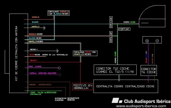

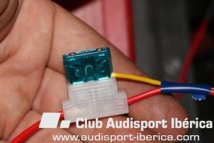

Ahora ya nos podemos poner con el circuto eléctrico, simplemente debemos segir el esquema poco a poco: (1)Juntamos el cable NARAJA con el BLANCO/NEGRO (ambos centralita) (2)Juntamos ROJO con AMARILLO/NEGRO (ambos centralita) yo lo conecte en el mismo fusible (3)Juntamos NEGRO con AMARILLO (ambos centralita) para conectarlos a masa Luego cojemos el cable VERDE/NEGRO (conector bomba T12/5) y lo cortamos, obteniendo dos puntos de conexión, uno que se dirije hacia la bomba y otro hacia la puerta conductor. Con una ficha conectamos NARANJA/NEGRO (centralita) con VERDE/NEGRO(Bomba) que va hacia la bomba. Depués BLANCO (centralita) con VERDE/NEGRO (Bomba) que va hacia el interior del coche. -

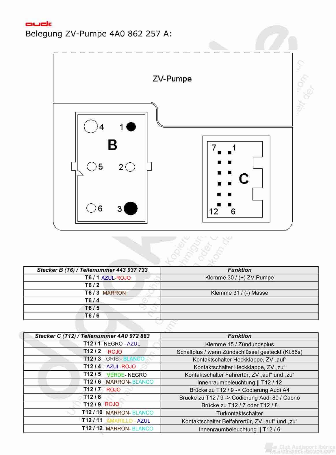

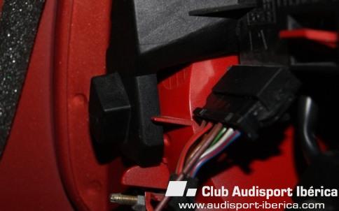

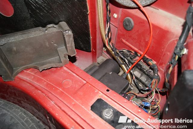

Una vez retirado el tapizado, lo podemos sujetar con algo para que no nos moleste, vemos la esponja protectora gris, debajo esta la bomba, sacamos la bomba con cuidado y desconectamos los conectores T6 y T12, la bomba no es necesaria soltarla del todo eso a vuetra elección (pero de todas formas es muy fácil lleva dos tubos uno rojo a presión y otro transparente de unos 30cm con una abrazadera). Nos fijamos el los cables y como ya he dicho el que vamos a utilizar es el VERDE-NEGRO, que viene desde la cerradura del conductor el el T12/5. Es importante localizar un positivo (una bombilla) y masa (pude ser el cable marron del conector T6 o un tornillo del coche) -

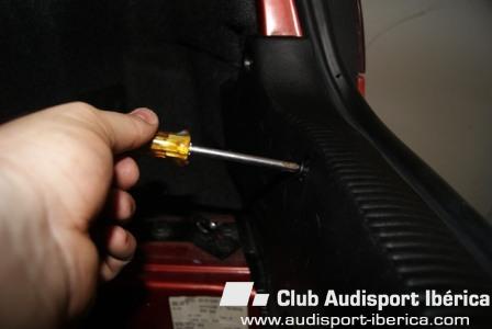

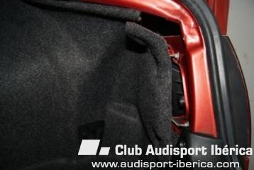

Nuestro objetivo es sacar las bomba para poder conectar alli el cableado, esta situada en el lado derecho debajo del tapizado del maletero. Primero quitamos el tapete (suelo) del maletero, para ello solo levantamos las anillas de amarre y tiramos hacia arriba del tapete, después soltamos los tapones del tapizado del lado derecho, lleva dos van a presión son negros y de unos 25 mm de diametro también nos resulta útil soltar el protector de plástico del maletero, será mas facil quitar el tapizado -

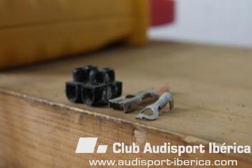

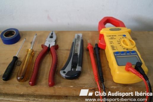

Ahora es el momento de ponerse manos a la obra, estas son las herramientas necesarias y material que nos puede venir bien...Al turron!!! -

Este es el circuito que tenemos que hacer, solo hay que seguir los cables. Como es un poco lio, me referé a los cables de la bomba de cierre del coche como cableado de la bomba y para el del kit de centralita+mandos como cableado centralita. El cable mas importante para nosotros es el verde y negro -

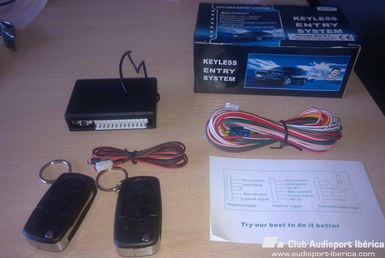

INSTALACION DE KIT DE CIERRE CENTRALIZADO CON MANDO
galofa_1.8T publicó una discusión en Audi A4 B5 (1995-2001)
Bueno gente esta es la centralita con mandos que vamos a instalar sobre la bomba de cierre centralizado de serie, para el resto de referencias de bombas no se si valdrá, en 30 min lo teneis hecho. . Como ya sabeis muchos lo podeis comprar en Ebay: -

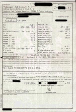

La cosa es que al tenerlo incluido en la ficha técnica de origen, en opciones de homologación, a la hora de pasar la itv se supone que ya no te pediran el certificado de conformidad de Audi yo creo que solo pediran el de taller no?? De todas formas yo interpreto techo abrible como techo solar y eso tampoco se si es correcto. Un saludo
