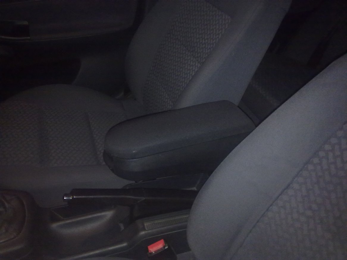

Lo compre en ebay, la calidad no es muy buena pero yo lo cogí por barato, 18€ con gastos de envio ya que tenia el soporte patido con lo cual me lo he tenido que hacer yo . El mio es este: http://cgi.ebay.es/APOYABRAZOS-REPOSABRAZOS-VW-PASSAT-AUDI-A4-S4-B5-TEJIDO-/260681262291?pt=JG_FR_Auto_Pi%C3%A8ces&hash=item3cb1d064d3 -
