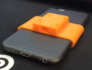

Carmelo, existen escaner en 3D también! Hay unos cuantos tipos. Quizás uno de los más interesantes es uno que te puedes hacer con un sensor kinekt de Xbox y un software especial, aunque este esta mas bien pensado para piezas más grandes. También hay versiones para poner detrás el iPad o iPhone os dejo un par de fotos: Un saludo! -

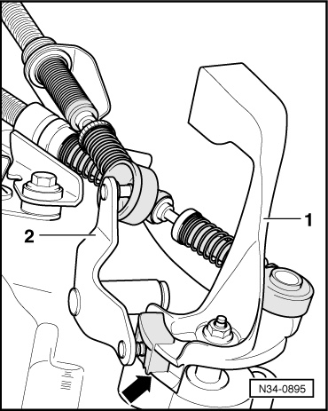

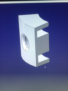

Tras un tiempo sin poder pasarme mucho por el foro, os paso el link para que podáis bajaros el STL de la pieza. También he creado una modificación de la pieza 1j0711550, que va en el selector del cambio, pues llevaba desde que tenía el coche sin dicha pieza y eso hacia el cambio impreciso; con esta pieza impresa y el short shifter del TT el coche es otro, menos recorrido, más precisión y dureza. Pieza elevalunas: http://www.thingiverse.com/thing:516665 La pieza del cambio es esta: Subiré alguna foto más de como queda montada y el archivo STL Un saludo a todos! -

Realmente he usado algún truco, para que la resistencia sea la mas parecida la pieza definitiva esta rellena entera, es decir en la configuración de la impresora el valor de fill:1, y para afianzar las capas que puedan estar no tan unidas he usado una pasta de acetona y abs que lo que realiza es una "soldadura química" deshaciendo y volviendo a hacer los enlaces del polímero con lo que la resistencia en la dirección de las capas aumenta y queda una pieza mas solida, por ahora no me ha dado ningún tipo de problema la pieza, parece que por ahora funciona perfecto. -
