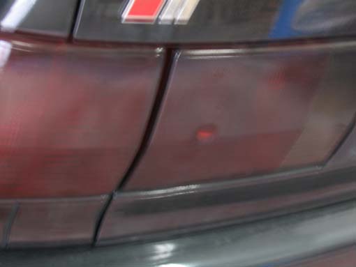

put*DÓN!! Al final volví a poner la de 10w y probé a ponerle una chapita con cola, una chapa especial, para tapar el filamento y ver si abriría la luz al ser una chapa... Y quedó de PM, de llegar a probar esto, no hubiese quemado la tulipa. Cosas que pasan... -

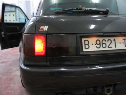

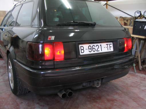

Puede que no os guste pero a mi me encanta, aunque mis sudores me llevó: 1º desmontar todas las tapas y llevar hasta el portón un cable de corriente para ponerle un relé con cual encender las luces. 2º hacer la instalación utilizando como señal la luz de matricula y la masa del limpia, ya que la del portón en si era muy deficiente, vaya bajón de potencia. 3º con una tulipa vieja probar como quedaría la luz con un piloto pequeño, con dos o con tres. Al final con un portalámparas de los de intermitente o luz de pos y freno. 4º mecanizar en mis pilotos, con mucho cuidado, y probar con una lámpara de 5w de casquillo "gordo" ya que las de posición delanteras las w5w no abrían la luz. 5º con la de 5w nada, muy pobre, meter la de 10w y aunque abría un poco mas, se notaba el filamento. Probar con 21w y pintarle el frente de la bombilla para que no se viese el filamento desde fuera. Perfecto! 6º con el calor se me jodio la tulipa: <_< :cry1: -

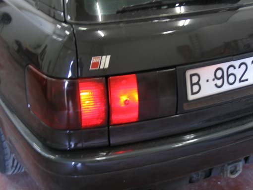

Luego lo "perfeccioné", porque al no tener reflector por atrás, abría mucho la luz. Solución: cinta aislante negra por el contorno: -

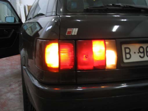

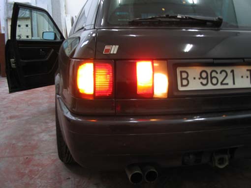

Por esto y que soy chispas y nunca he podido ver una tulipa sin luz, soy don luces y don sonidos; me lié la manta a la cabeza: En mi p306 fase 2 hice algo parecido, le puse pos/freno + pos/anti + pos; en vez de pos/freno + pos + anti. Así se iluminaba todo el piloto: Ya os pondre tambien fotokis... -
