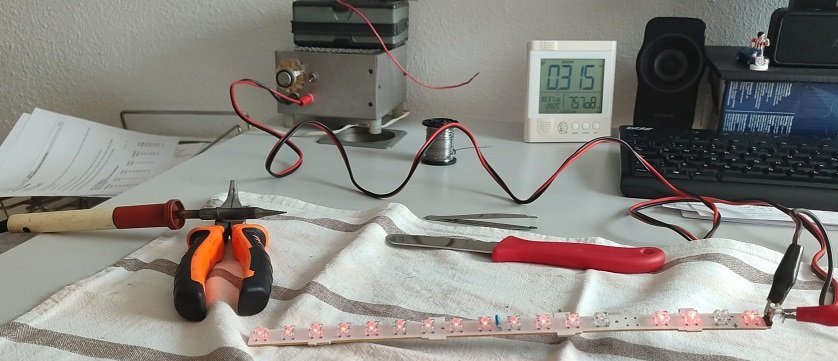

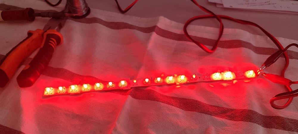

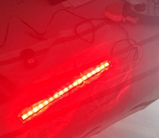

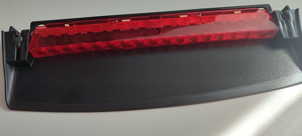

Buenas , es sencillo , esta un poco duro para sacarlo , pero se hace fácil , eso si , los cables que tienen el conector son mas bien cortos , por lo que una vez que que la tercera luz desliza de su alojamiento no se puede tirar mucho hasta soltar el conector. Con esto quiero decir , que hay que hay hacerlo con fuerza moderada y cuando sale no deslizar demasiado para no romper los cables. El tema de los led , mas fácil aun , un soldador ,led repuesto y lo único la polaridad del led pero es sencillo. saludos
Buenas a todos , hoy lo típico ( va la segunda en unos años ) he desmontado la tercera luz de freno para cambiarle algunos los led que tenia fundidos , así "poder darle un buen entierro algún bicho volador que se metió donde no debía y acabo mal ". Adjunto alguna foto Saludos

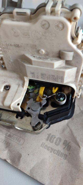

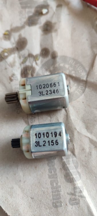

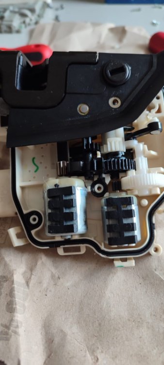

Buenas , después de unos días con la cerradura montada y funcionando , ( sin el panel por si las moscas ) hoy he montado todo y espero que por un largo tiempo , por lo menos esa puerta. La conclusión , lo mejor , pedir motores nuevos , y sustituirlos ( ojo que ya veis que los míos son diferentes a los que "normalmente" aparecen en videos y fotos ) También , otra opción si desmontas y no tienes la cerradura de sustitucion, una buena limpieza del motor mas grande , ajuste de escobillas ( Las mías parecían que no habían trabajado de la cantidad que un queda de escobilla ) y si no queréis nada de esto , mi consejo es a recambio OEM , ya que a mi por lo menos dos compradas por una web alemana , y las dos funcionan mecánicamente bien , pero se queda con error en la puerta , ademas de que la iluminación del pulsador de cierre centralizado deja de funcionar. También he de decir que las dos cerraduras compradas según la web son validas para mi coche y no ha sido así , pero... también comentar que me han abonado el importe y no he tenido que enviar ninguna de las dos. Saludos -

Gracias , también lo he valorado y de hecho la he desmontado ( ya la tengo montada de nuevo con un poco de limpieza , pero el tema ahora esta en las levas de los los plásticos amarillos y negros ( los dos motores ) con la "conexión" a la cerradura mecánica plásticos amarillo y verde ) pero mis motores internos son diferentes ya viene las escobillas y rotor en la zona de plástico zona del piñón , donde no puedes desmontar para lijar y limpiar bien , pq el piñón esta sellado y no se puede sacar el eje. No se si probar , pero el problema que veo es que este mal montada. ( mecánicamente funciona bien ) ( le he medido con ohmetro y la resistencia al rotar el motorcillo a mano , esta bastante igualado después de la limpieza ) Saludos -

Buenas , avanzo con un poco mas de información , desmontada la cerradura trasera izquierda , mi referencia es , 8k0839015C ( 6 contactos ), ya me ha llegado la cerradura de la marca Ridex con ref 1361D0122 , según el fabricante válida para la referencia oem que te tengo , pero en la practica os cuento: - mecánicamente perfecta pq la forma estetica es la misma , con lo cual , si pones bien las lingas de acero , el coche abre y cierra desde dentro y desde fuera ( tengo aun el panel sin montar pero se puede probar perfectamente ) . Electrónicamente viene el problema , actúa bien , abre cierra eléctricamente perfecto , pero dos cosas , la primera, el testigo del cierre centralizado que tenemos en la puerta de conductor cuando pulsas el cierre para que cierre todas las puerta desde dentro se debería encender y no lo hace ( rojo ). Segundo , se queda un error en el vag-com de esa puerta , que lo elimina , pero el momento que "trabaje" esa cerradura vuelve el fallo. Decir que he montado la vieja , y electrónicamente esos problemas no los tiene. Algún compañero con la ref. oem como la mía ha comprado la cerradura no original y le ha funcionado todo correcto? Me pueden pasar marca y modelo? Gracias y seguiré comentado hasta el final. -

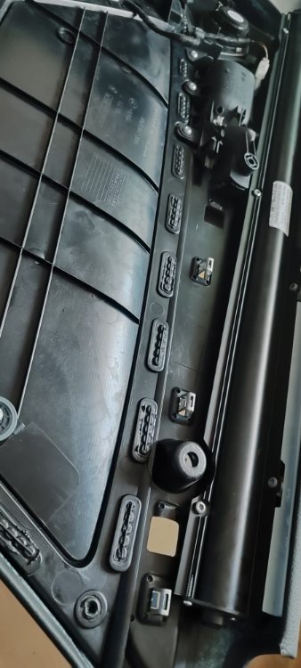

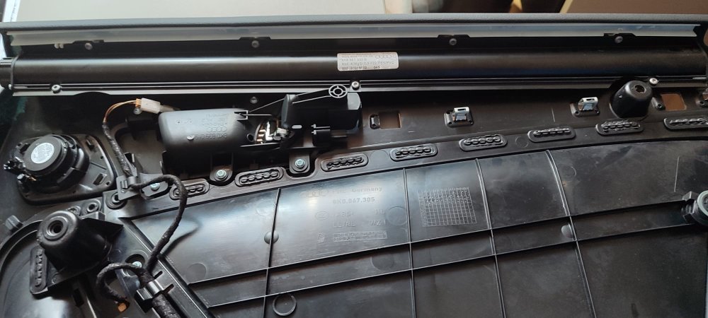

Buenas , hoy con un poquito de tiempo , he desmontado el panel de la puerta izquierda a la espera de la llegada de la cerradura. Comentar que las cortinillas de las puertas traseras oem , estas fijadas al panel , lleva unos soportes y unos alojamientos para fijarlos con su tornillería. Adjunto alguna foto por si el día de mañana le vale algún compañero. Pdt: Los tornillos de la cerradura que son unos torx 40 no he podido aflojarlos para tenerlo mejor el día del desmontaje / montaje ( espero que me llegue la cerradura esta semana de Alemania ). Comprare mañana una torx 40 para carraca y esperemos poder soltarlos. Saludos. -
