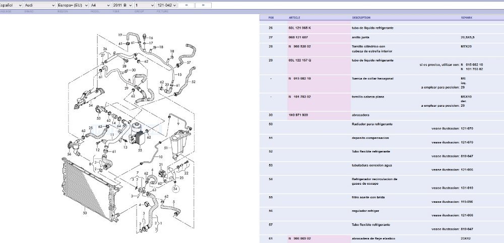

  11. segun el etka no llego a ver donde esta en tu motor el anti retorno.

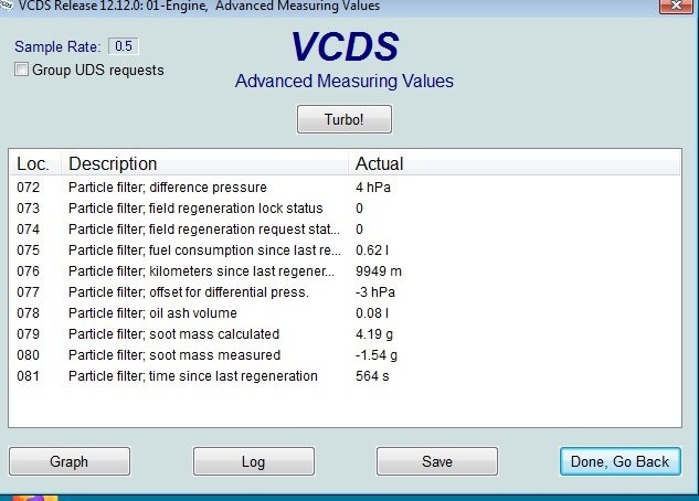

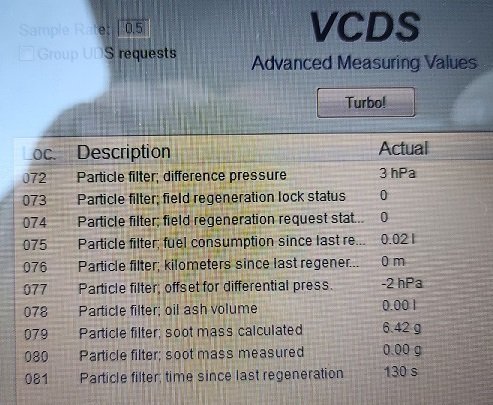

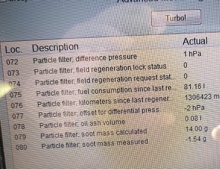

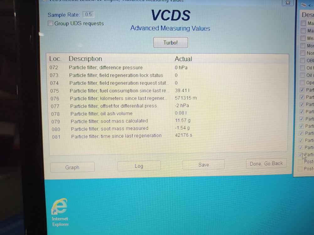

  12. Buenas , pues tb solucionado el tema de temperatura , en mi caso , motor CAGA 143 cv , año 2011 , trizona , multitronic, la primera prueba , cambio termostato principal , mal , segunda prueba , cambio termostato principal + valvula antiretorno , mal , tercera prueba , cambio termostato principal + valvula antiretorno+ termostato secundario , y todo correcto, temperatura del agua a 90º clavados , y aceite cuando esta mas menos a su temperatura normal de trabajo entre 93 y 102º. Saludos. Pdt: esta claro que el termostato secundario estaba mal , este finde si tengo tiempo hare la prueba con agua caliente y ver como funciona.

  14. Si , se monta perfectamente.

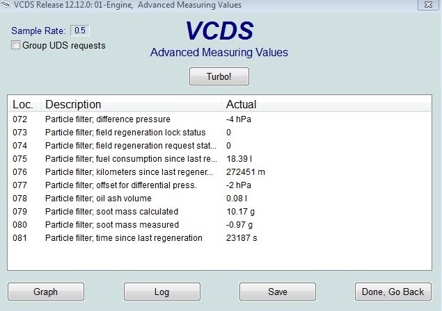

  15. Buenas , vuelvo con el tema y una experiencia propia. Mi coche motor caga ( 143 CV multitronic " ya sabemos que le a los multitronic les gusta ir bajo de rpm") , le vengo haciendo un seguimiento de cada cuanto tiempo hace la regeneracion del filtro. Esta ultima vez he estado mas atento ya que en la regeneracion forzosa conduciendo que puse las fotos con los datos no me llego a "gustar" y queria hacer otra forzosa practicamente cuando le tocara hacerla por la carga de ollin. Las regenaraciones las esta haciendo mas menos entre 1200 y 1400 km. Como podeis apreciar llevaba 1300 km sin hacer la regenercion y una carga de ollin de 14g. Pues de nuevo a la carga con una regeneracion forzosa conduciendo , pero esta vez mas ajutado a lo que dice el manual , el coche estaba con buen nivel de bateria, nivel de combustible 1/2, temperatura del aceite 91º y del anticongelante a 90º. Con el vagcom le puse hacer la regeneracion conduciendo , aparece el simbolo en el fis del filtro de particulas , y durante mas menos entre 10 y 12 minutos una conduccion de entre 40 y 60 km/h y entre 2.200 y 3500 rpm hasta que se apago el simbolo en el fis. El resultado lo podeis ver en las fotos con el antes y despues. Una cosa mas , siempre en combustible diesel marca BP 2 llenados de deposito con active y 1 normal. saludos

  22. la foto que has puesto es tirada desde arriba del coche zona derecha segun lo miras?  ( ese es el termostato que llaman secundario? o que esta mas pegado a la egr?
    Gracias
