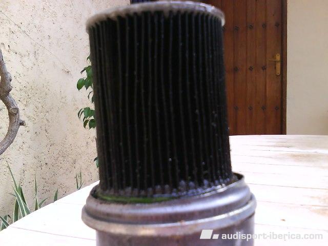

Aqui teneis una imagen del filtro, corte la carcasa y esto es lo que habia dentro, parece como aceite usado, no me extraña que peten filtros, bombas, inyecciones........... Un saludo.

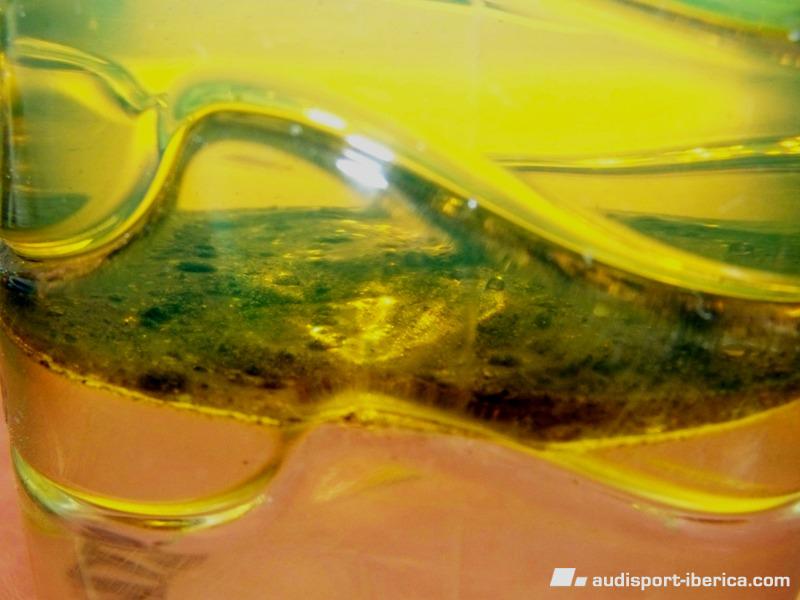

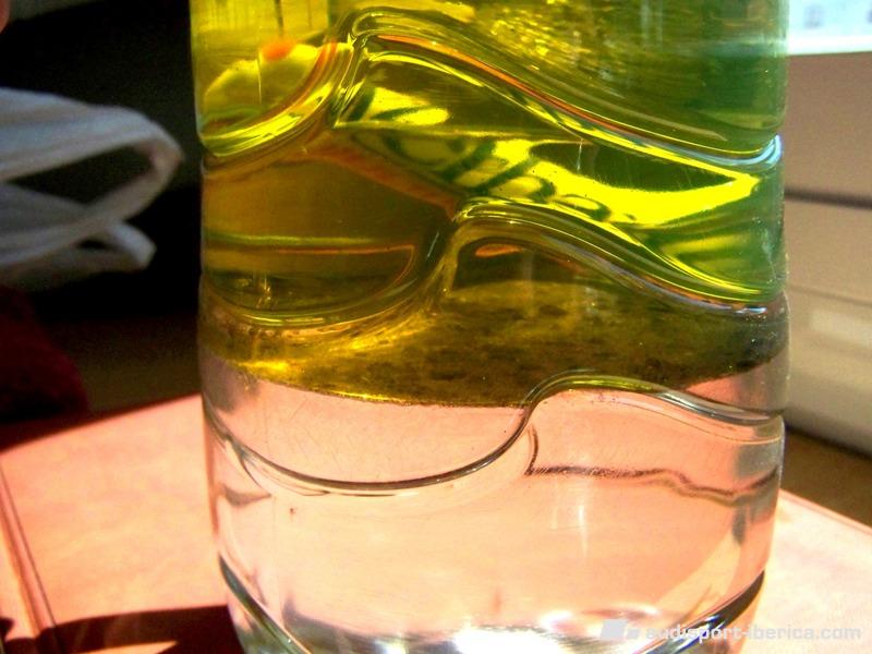

Bueno....pues ya he vaciado y limpiado el deposito de gasoil de mi coche, lo que saque se que era gasoil por el olor :ranting2: porque era casi negro de la porqueria que tenia :ranting2: , salieron unos 10 o 12 litros que estoy recuperando para reutilzar. Me han cambiado el filtro de gasoil en el taller y me he llevado el viejo para abrirlo, 12.000 km tenia, a ver como esta. Lo importante es que el coche ahora va de maravilla, da los caballos que tiene y bien :ranting2: , las salidas desde parado vuelven a ser bestiales, recupera en 6ª sin problemas............ Ya solo tengo que preocuparme de esto :ranting2: :ranting2: . De todas maneras de vez en cuando ire sacando muestras del fondo del deposito, por si las moscas. Saludos.

O.K., ya he dicho que tengo la duda de si la porqueria estaba en mi deposito o en el de la gasolinera, el coche tiene 86,000km reales, y tengo otro A4 1,9TDI 90 CV con 390,000km al nunca he limpiado el deposito de gasoil ni he cambiado bomba alguna. Creo que ha sido un problema puntual de la gasolinera, y cosa curiosa, esta mañana he visto en otra gasolinera de la misma empresa que hay en la poblacion que estaban sacando gasoil del tanque un con tubito largo, ¿estaban tomando una muestra?. Cuando se decante la prueba que he hecho y se separen las dos capas puedo poner una foto, si procede. Saludos.
Ya se que lo tengo claro, pero no pienso volver a repostar en una gasolinera de esa marca nunca mas. Aun asi creo que en el caso de que el problema sea del gasoil estariamos ante una estafa y algun organismo, asociacion automovilistica, incluso los contructores de automoviles podrian hacer algo.....lo mismo algunas quejas de la gente referentes a fallos en sus coches y averias son consecuencia del repostaje de combustibles de dudosa calidad. ¿Y las empresas que producen el gasoleo?. Las gasolineras tienen una marca y si te meten un gambazo lo asocias a esa marca. Yo de momento tendre que vaciar y limpiar el deposito, cambiar filtro de gasoil y espero que solo se eso. Saludos.
