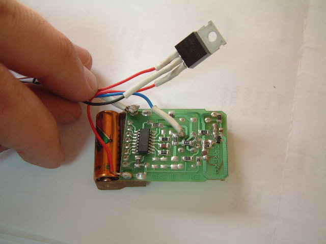

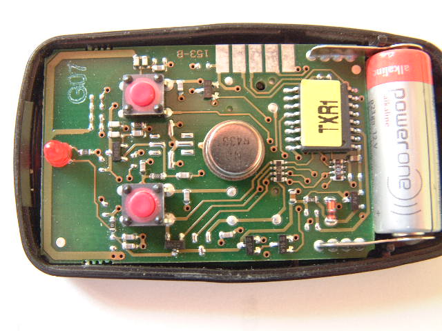

me he dado cuenta de que tenía en casa un mando preparado ya con intención de haberselo puesto al Golf. Lo que pasa que este mando tenía pensado alimentarlo desde el coche en lugar de por la pila por eso le puse este cristal para que estabilizara la entrada de corriente a 12V. Porque la corriente del coche tiene picos que pueden dañar el circuito impreso, de esta forma solucionamos el problema

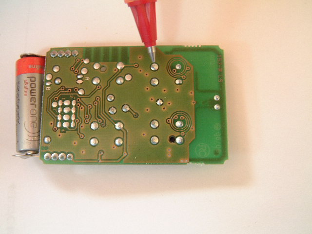

bueno pues he echado un vistazo a los mandos y la cosa pinta bien el NICE tiene tambien unos pulsadores muy pequeños, pero tiene la ventaja que por la parte de atrás lleva las soldaduras y es muy fácil poder soldarlo, cosa que las teclitas de Audi no tiene

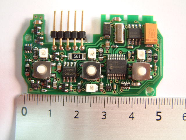

uno de los dos mandos a los que voy a conectar las teclitas es este
tú crees que se fijan hasta en ese detalle??
@ nipani para no manchar este post exclusivo del Home Link, he abierto uno en ELECTRICIDAD para la ñapa de las teclitas http://www.audisport-iberica.com/foro/inde...howtopic=113470
así que lo que haré es soldar a cada uno de los pulsadores los cables para posteriormente soldarlos en los mandos de mis puertas, de esa forma consigo que estos pulsadores activen los mandos. mi problema ahora es saber quien me puede hacer las soldaduras porque son extremadamente pequeñas. me dá hasta miedo acercar la punta del estañador.

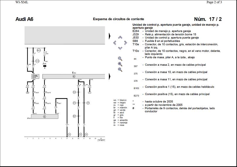

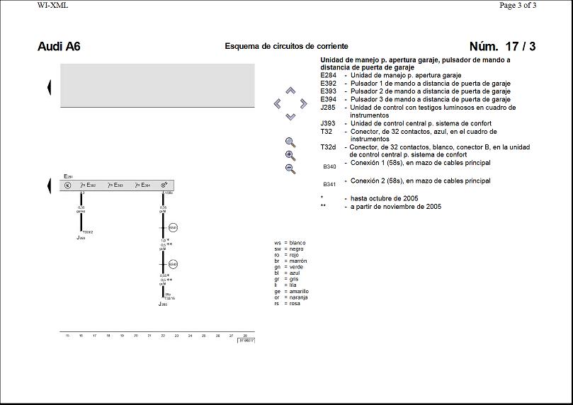

Me he llevado la sorpresa de que las teclitas, despues de tirarme con el tester unas horas haciendo pruebas y buscar en el ELSA el esquema no saca 12v, saca un voltaje y una señal para la red de abordo, que seguro que es digital y vete a saber que sale Y tampoco sé como meterle iluminación a las teclitas, le he metido - en el 4 y + en el 5 a 12V y nada.
Todo comenzó por un post en el subforo Q7 de jaumet hablando sobre el homelink http://www.audisport-iberica.com/foro/inde...showtopic=94217 como yo ya sabía que mis dos puertas no son compatibles con el sistema por lo que opté por comprar las "teclitas" y haciendo una ñapa intentar adaptarlas a mis mandos de esa forma quedará estéticamente como el original.
