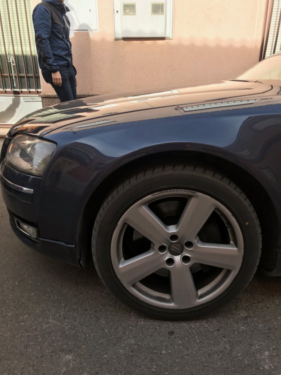

Hoy viniendo a trabajar lo he puesto en dynamic y os pregunto un par de cosas: - He visto que el consumo habitual del coche ha disminuido un poco, no mucho, quizás 0,5l lo habéis observado alguna vez eso? a la que vuelva a casa lo mantendré en dynamic también a ver si en verdad disminuye o no... - Me vais a llamar loco, pero me ha dado la impresión de que el coche ha bajado y el asiento no, de repente he tenido la sensación de estar mas alto, eso es una fumada mía de las 7 de la mañana, ¿verdad? Os subo una foto de como está ahora aparcado en dynamic, es cierto que está un poco más bajo, se queda la rueda de la chapa mas o menos a la par que el de un compañero de oficina que tiene un a4 sline -
