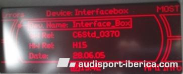

Creo que la actualización que le he metido es la correspondiente a 2006, pero no descifro cual es la siguiente. Corresponde a un MMI basic, pero me falta la versión del SW. ¿Algún alma caritativa que ilumine mi sendero de tortura?. -
