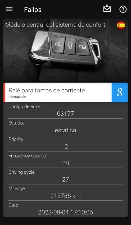

Saludos, un amigo se ha comprado un Audi A6, 3.0 BiTdi del año 2014, es el de 313 cv, bueno, es solo informativo, pero al pasarle el Obd 11, le han salido unos errores en la5F (los cuales son de la comprobacion de software, que los tengo medio entendidos para solucionarlos), pero sale un error en el modulo confort (el 46), que pone : 03177 - estatica - Rele para tomas de corriente - Interrupcion Logicamente, no se deja borrar al ser estatica. Ahora mi duda es, que rele es ese?, donde se ubica?, he estado por el Elsa intentando identificarlo (con los datos que tengo en mi version de Elsawin), pero no logro saber de que rele se trata, alguien puede comentar la ubicacion para comprobarlo?,muchas gracias
