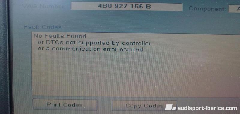

  5. hola colegon si ves esto te cuento mi caso es un a6 tdi 150 cv vag com marca este error aparte dice que esta en 4 siempre pero hago el test de vag y me da toto ok lei por aqui lo de el fallo de la palanca el de ir metiendo las marchas lo que no se si parado sin contacto con el o arrancado el caso que al arrancarlo si paso por marcha atras un instante y meto directa el coche empieza en primera segunda pero andado 50m se coje otravez y nada que cresss un saludo de antemano

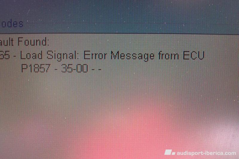

  7. no cabia en el otro post este es el otro fallo
  8. hola de nuevo perdon por la caraja soy asi esto es lo que me da el vag com haber que opinais de esto porque nodoy pies con bolas en electricidad

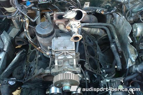

  9. hola denuevo gracias por el consejo no lo conocia la distribucion la hice yo os dejo esta foto para que veais el faenon que me di ppara que ahora falle asi
  10. hola colegones veo que estais un poco puestos en el tema por buestra desgracia (no poca) mi pregunta es si sabeis por que mi a6 2.5 tdi 150cv cambio triptronic iva bien jodi la distribucion lo reparo y se queda la caja bloqueada en 4 este daton es de vag com hago el auto test o algo asi y me da toda la electronica bien de convertidor no creo por que el coche sale en 4 incluso de mi garaje que es una subida considerable haber que opinais mil gracias por adelantado
