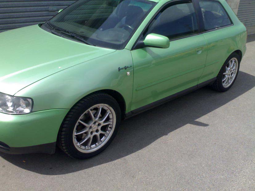

yo me quedo con el mio, verde paraiso efecto perla, que este si que es muy exclusivo y muyyy poco visto. me encanta.... Saludos.
