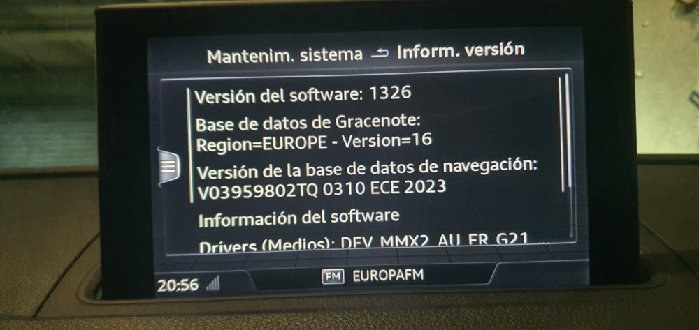

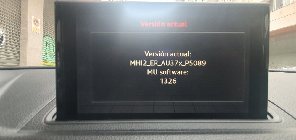

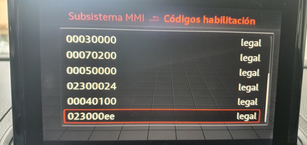

Buenas aquí tenéis el mío recién actualizado con el último software , mapas parcheados y actualizados a la versión 2023 en un a3 del 2018 Su trabajo y riesgos me dieron , pero al final merecieron la pena
