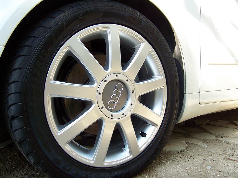

  7. Para mi hay dos cosas que me facilitan mucho la limpieza de las llantas: La primera es usar un cepillo específico para llantas que te permita tanto lavar el exterior de la llanta como la garganta. Existen de varias marcas Meguiars, BMW, etc. Suelen ser alargados y flexibles con protecciones. Aquí podeís ver el de Meguiars y si pichais en donde pone -view video- vereis una demo. La segunda, es tener selladas las llantas. De está manera se impide que el polvo del ferodo, el alquitrán y restos de pintura asfáltica se queden pegados a las mismas. Para sellar las llantas se puede usar el GS27 titanium si no se tiene otra cosa a mano. Pero por calidad/precio, duración y acabado lo mejor es usar uno específico como el Poorboys Wheel Sealant. Aquí podeis ver mi rueda. Lavada con el cepillo de Meguiars, Limpia Llantas Autoglym, sellada con dos capas de "Poorboys Wheel Sealant" y el neumático tratado con "1z TireFoam". Pinchad para ver ampliado. Salud.
