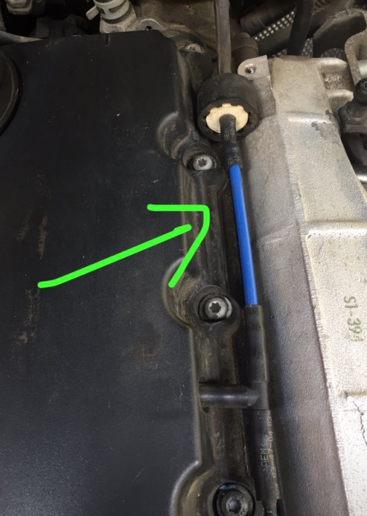

Listo!! He sustituido el tubin por otro (de color azul, era el que había, 5mm por si le interesa a alguien) y el coche va perfecto, vuelve a tirar bien. Y lo mejor es que se ha quitado solo el testigo de avería motor. Menos mal porque ya pensaba que era problema del enfriador nuevo que he puesto. Le habría dado algún golpe durante el montaje a ese tubin de vacio. Muchas gracias @Carlisu84 ... Próximo proyecto, limpieza de la egr, es por buenas prácticas, porque con180.000km y no ha fallado. Saludos!! -

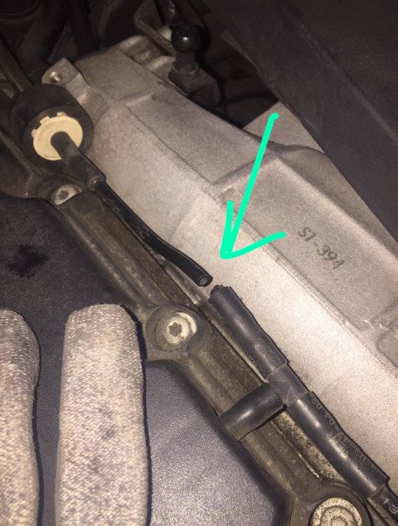

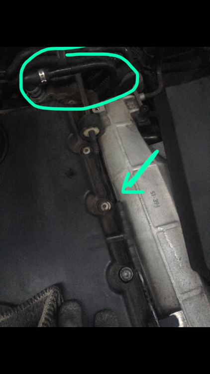

Muchas gracias por tu respuesta, revisando he encontrado un tubin roto. Adjunto fotos. Ese debe ser del sistema de vacío o de aire no? Gracias de nuevo -
