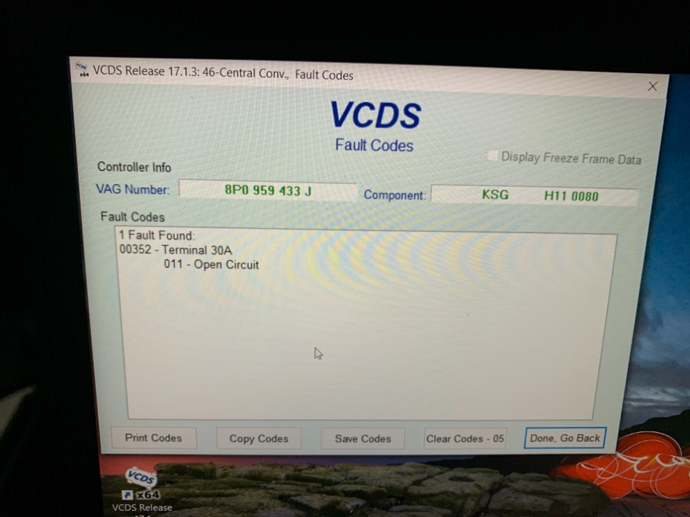

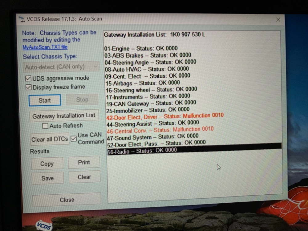

Buenas, Aporto mi experiencia por si le puede servir de ayuda a algun colega del foro. A mi se se me descargaba la bateria tras 3 dias sin arrancar y resulto ser la cerradura de la puerta del conductor, la que abria y cerraba pero solo con llave, pero se conoce que me consumia la propia electronica estropeada. Un 3 puertas. Asi que si se os descarga y teneis una cerradura petada...tenerlo en cuenta Adjunto diagnostico del vag-com un saludo ! -
