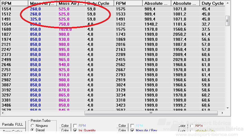

Lo de que el turbo la clava es porque coge rápido la presión y luego la mantiene bien, donde tu has señalado se ve que la coge en apenas 300 rpm que está de lujo. Lo de la EGR os dije que el cauda podía obtener medidas de mas del doble del que debería si solo se anula mecanicamente, aqui se ve eso EGR cerrada un 59 % y lectura del cauda mucho mayor.

Ni hace falta, el turbo la clava, mirando los valores de la tabla del programa ese, los datos a capón del excell no hay quien los mire jaja, carga a 1800 rpm empezando a acelerar a 1500 rpm oscila un poquillo pero vamos que está muy bien, y ahora nos dirá si responde antes al empezar a acelerar y no se notan baches de potencia :harhar: jajaja.

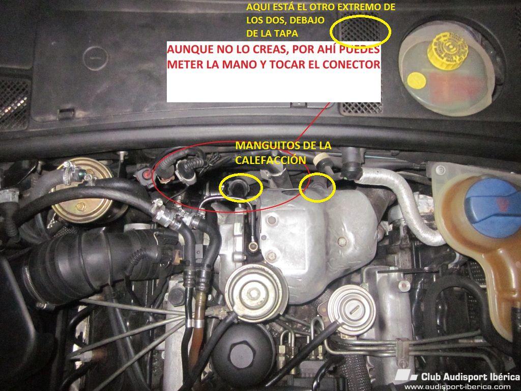

yo creo que es el mismo que el mio, pero es mejor que te asegures, quita la tapa de la bateria, y donde está el circulo amarillo veras dos manguitos (están tapados con una capa de esas que parece aluminio), ese tuyo si es el que se conecta al bloque por el lado del piloto lo tienes un poco mas difícil porque los dos manguitos están uno encima del otro y el que está conectado al bloque en el lado del piloto pues está debajo y se ve mal, pero puedes soltar el de encima y mirar el de abajo (en el mio solo soltando el de encima y moviendolo pude ver la referencia del de abajo. Y como digo en principio es como el tuyo pero...... A lo mejor en un conce con el nº de chasis te lo dicen y ya está despues si se han confundido pues a la hora de sacar el viejo para cambiarlo puedes mirar la referencia y si no es devolverselo. De todas formas si no puedes ver la referencia del manguito yo no andaría moviendo mucho el que está mal porque lo mismo luego ya te empieza a perder mucho mas....

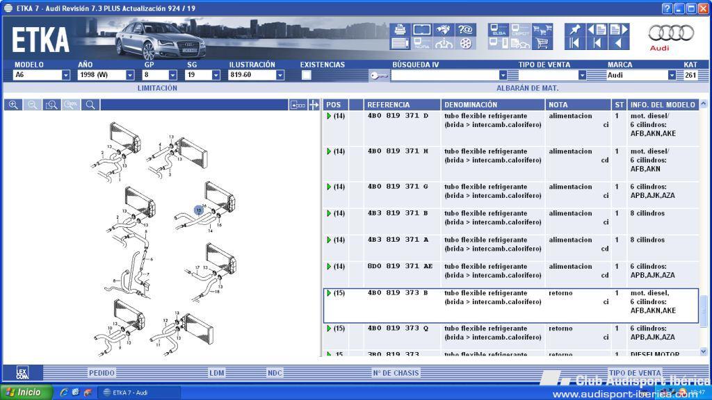

Las referencias hay que saber si es calefacción independiente o dependiente (yo ni idea de esto), es que varia la referencia y el precio, (29€ la dependiente frente a 53 la independiente), si no sabes seguro si miras el manguito que esté mal tendrá escrita la referencia. Aqui tienes el de ida y el de retorno y para dependiente e independiente:
