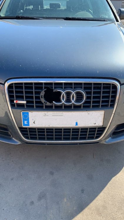

Muy buenas, tengo esta rejilla que está un poco rota, necesito saber de primeras si se puede sustituir, se sustituye por una que sea necesariamente s-line o también puedo sustituir por una de un b7 normal. Es que tengo dudas. Pongo una foto para que por favor me aclaren. Gracias.

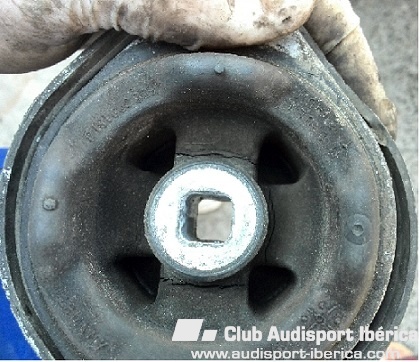

Gracias, continuaré investigando... Y otra cosa, es normal que el nuevo taco (parte derecha Lemforder) se vea tan "arrugado"?? -

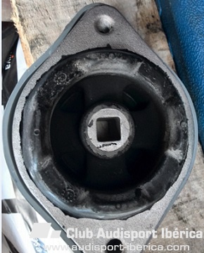

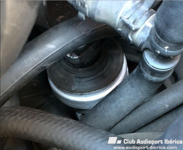

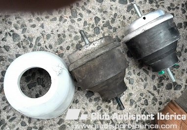

Sorpresa, pues no, majo... cambié solo uno (el del lado del conductor) y puedo decir que muy mal hice por no cambiar el otro también. Hoy he tenido tiempo para mirarlo y creo que está bastante obvio (foto). Luego también vi que el flexible del catalizador está que se cae porque está más que roto... Y otra sorpresa fue cuando descubrí que los soportes de goma de la barra estabilizadora están también muy gastados... -

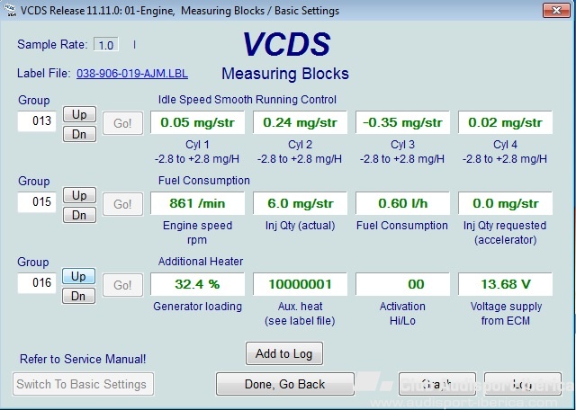

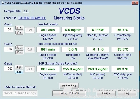

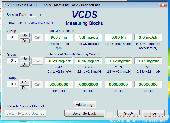

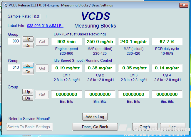

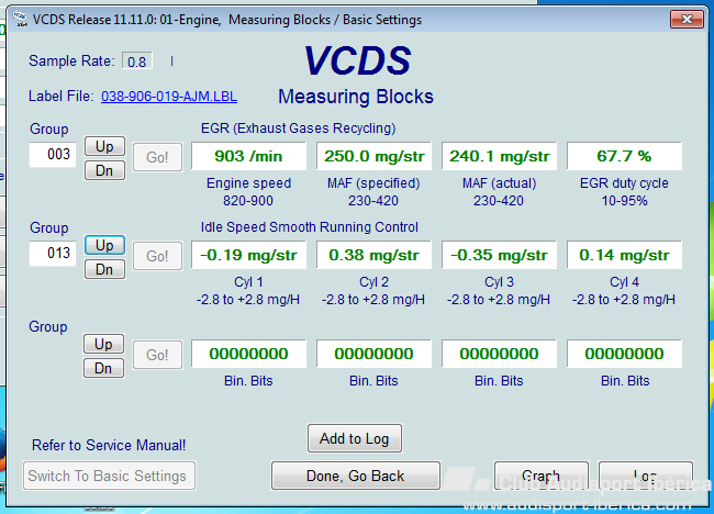

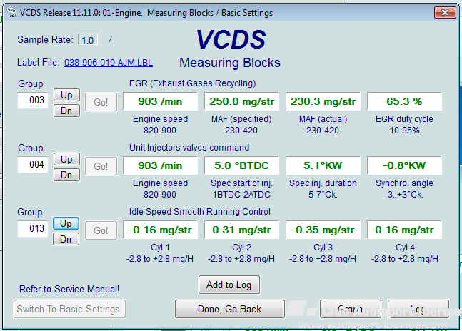

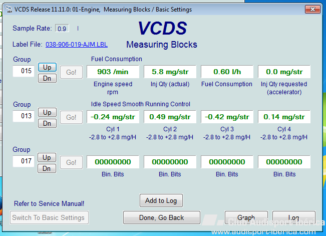

Alguien me decía algo de la corea de distribución mal colocada, que me la miren y que haga un pantallazo del grupo 1 del measurings blocks y un log en el grupo 13, para que vea el comportamiento de los inyectores a ralenti y en marcha. El log todavía no he llegado a hacer...pero el pantallazo del grupo 1 si que lo tengo. -

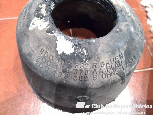

Ese lo tengo roto, muy roto por así decirlo.... ¿Crees tu que puede dar tantas vibraciones? -

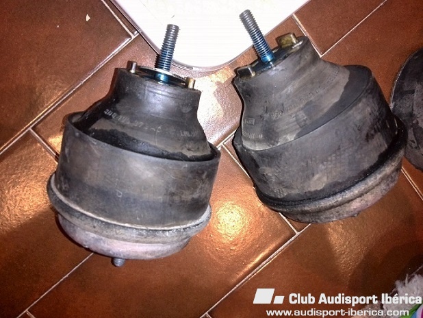

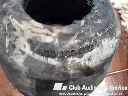

y un código más en la misma tapa del soporte derecho... es decir, yo pienso que en este caso da igual la referencia de momento que son los mismos y soportan distintos códigos de recambios. Pero bueno, ya los cambiaré a ver que tal... Y eso, que me expliquéis lo del catalizador, por favor. -

Igual piensas que uno es más grande por la tapa que lleva. Mirad los códigos de la tapa del soporte derecho. -

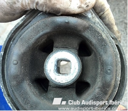

Hola, estos son los soportes originales. Detallarme un poco sobre el catalizador ( fuelle que lleva). -

No se que decir, el martes me pongo a comprobar un poco. Tengo varias teorías en mente: una sería comprobar lo que has dicho tu, luego comprobar el otro soporte de la caja de cambios (el pequeño - que no lo he cambiado aún). Si no consigo dar con el problema, intento cambiar uno a uno los soportes nuevos con los antiguos. Si no, me parece que los soporte me los puso justo a revés, o sea que el de la parte izquierda a la derecha - mapco 36850 delante IZQUIERDA y Lemforder 1770101 delante DERECHA...aunque los dos soportes originales son IGUALES - 2 x 8D0 199 379 AC HELLBLAU (uno del '99 y uno del 2000) --> resulta que tengo que intentar con ellos puestos en el lado CORRECTO!!! Luego puede ser que los tornillos sean demasiados apretados. Así que por lo menos me animo a comprobar ... -
