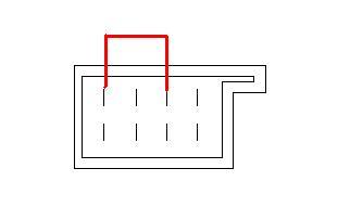

sony dvd mp3 mex-r1 el caso esk entre los conectores de la radio y los del coche en el ISO de alimentacion solo coinciden dos cables, el resto no coincide ninguno y ya para que funcionara tuve que invertir el cable rojo por el amarillo, que traia unos capuchones ya para dicha operacion, pero aun asi no llegaba la alimentacion al cable de iluminacion de la radio, con lo cual tuve que cojer alimentacion del rojo, ya que no se de otro sitio posible para cojerla y que se apague al apagar el coche. -

Aer kreo k es asi, os adjunto un cutre dibujo de lo que tuve que puentear, ese es el conector de la radio. Yo lo que quiero es que apague automaticamente al apagar el coche, y asi dificilmente lo hara porque coje alimentacion seguida, de dnd deberia cojer la alimentacion del puente que tuve que hacer? En otro momento cuelgo una foto en condiciones, <_< Gracias -

Bueno despues de mucho pelear con la radio que compre para poner al coche hoy consegui hacer que funcionara, no funcionaba ni cambiando el cable rojo por el amarilo ni viceversa me decidi entonces a puentear dichos cables en el conector, y asi funciona, pero la tngo que apagar manualmente, alguien sabe como hacer para que apague al apagar el coche? Otra cosa es, hay alguna manera de conservar la info de emisora en el FIS? aunque sea dificil. Gracias -
y si tu coche viene preamplificado tendras que comprar tmb un adaptador, yo hoy despues de muchas vueltas y intentos consegui instalar mi radio, puenteando una conexion, no se si es problema en concreto de mi coche, o de la mayoria, jejeje
