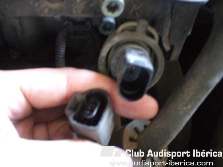

Hola, esta imagen pertenece a tu coche? Es la que te enseñó el del taller? Lo comento porque incluso el sensor de temperatura del agua (el que se desconecta por lo del fallo en caliente) tiene solo dos hilos y no entiendo qué sensor es el de la imagen. Este es el sensor que me enseñó el vendedor de repuestos del taller Audi, verde con cuatro pins. Hasta que abrí el ETKA creia que este era el de mi coche, pero la referencia no coincidía con la que a mi me da el ETKA para mi modelo y año, y al comprobarla descubrí que mi sensor de temperatura es de 2 pins y negro con ref. 06A919501 -

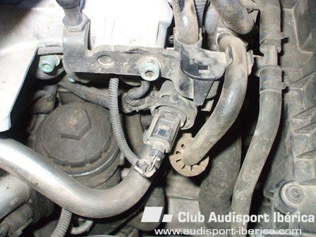

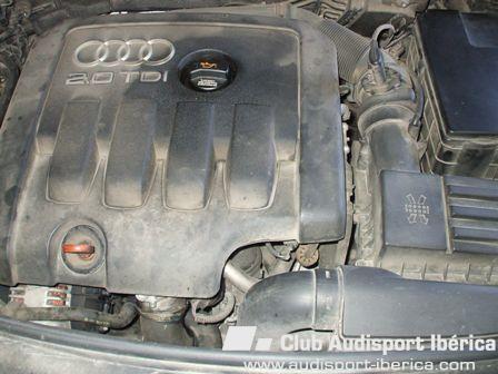

Aquí dejo las tres fotos con la ubicación y la apariencia de la parte del sensor de temperatura que se une al conector, como veis es negro y sólo tiene dos pins de conexión: -

Os cuento, he buscado el sensor por detrás del motor, por los lados...y al final resulta que está por delante a la derecha y una zona muy facil de manipular. He sacado el conector para ver el color y los pins y he comprobado que es de 2 pins y color negro. Lo he dejado desconectado, he arrancado y no he notado diferencia ni se ha encendido nada en el FIS. A continuación muestro fotos cuando sepa cómo se cuelgan. -

¿Alguien puede confirmar si en el a3 2.0 TDI del 2005 el sensor de temperatura está mas o menos donde indica la flecha de la foto del VW? -
