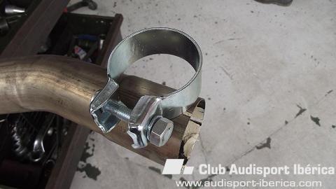

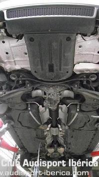

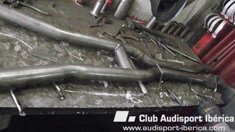

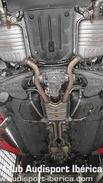

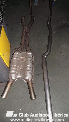

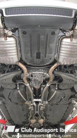

El tramo que se instala es de quita y pon para poder pasar la ITV. Se hacen añadidos y expansiones para que sea fácil de quitar y poner y se fija con una masilla especial y con abrazaderas. El vídeo está difícil de hacer, porque necesito ayuda y hasta el fin de semana no podré. Aquí dejo las fotos. La diferencia es importante, aunque sigue teniendo un sonido discreto a pocas revoluciones...y si subes mucho de vueltas llega a sonar a metálico que lo flipas...hoy lo he subido casi a 8.000 para probar...y todo en modo normal, no sé qué será en modo "S" Espero que os guste y alguien más se anime. Vale la pena por el precio. El escape original: El hueco original El tramo original desmontado Elaboración del nuevo tramo: Elaboración del nuevo tramo: Elaboración del nuevo tramo: Esta es una abrazadera: Instalación del tramo nuevo: Instalación del tramo nuevo: Tramo nuevo instalado: Tramo nuevo instalado: Resultado final: Pido disculpas porque no he sido capaz de poner todas las fotos juntas... Espero opiniones...

Según me explican, hay que hacer dos cortes y luego se sujeta con abrazaderas. Para pasar la ITV, se quitan las abrazaderas, se pone el tramo original y se puede pasar sin problema. Mañana me acercaré al taller que me lo ofrece. Creo que podré sacarlo por menos de 300 €. Si somos varios, el precio mejora. He iniciado una lista para compra conjunta y ya somos 3 los anotados. Si te animas.... Hola a todos Estuve el viernes en el taller preguntando por el asunto; pero el número mínimo de unidades para hacer un descuento serían 5, lo cual veo difícil. Si nadie se me apunta, el jueves llevaré mi coche a hacer el cambio de intermedio. A ver si hay alguien más... Es muy buena opcion ya veras, el sonido mejora bastante y por poco dinero Ayer pille el mio y ya empieza a sonar muy bien otra vez , no hay nada como dejarselo a un amigo he ir tu detras en otro coche para oir su sonido..... Hoy está mi pequeñín en el taller para suprimir el tramo de intermedio... :clap1: Después he quedado con Yago, que ahora calza un ML, con salida completa "retocada"...y a gasolina, claro...brama como un león ese coche... Pondré fotos y vídeo (si soy capaz) :shocked: Saludos,
