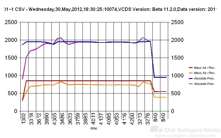

  11. Mirar lo que he encontrado en el ELSA.. Según esto ,yo creo que tengo el cauda bien. ¿Que os parece? S2 DIAGNÓSTICO DE EGR AFN.pdf VALORES CAUDALÍMETRO Y TURBO AFN.pdf

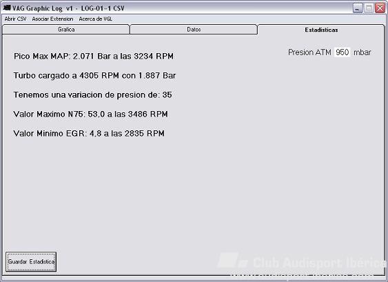

  20. Y su estadística correspondiente... Y esto ultimo tb como lo has sacado y q significa? Pues si te fijas en la imagen,en la parte de arriba hay 3 secciones una es GRAFICA otra DATOS y luego ESTADÍSTICA.no sé ,pero deduzco que es la interpretación de la gráfica , previamente hecha con VAGCOM y despuésabierta y leída con VGL.
  21. Y su estadística correspondiente...
  22. Pues eso,es la 1ª que hago y no sé si la he hecho bien y si los resultados están correctos.A ver que os parece.S2
