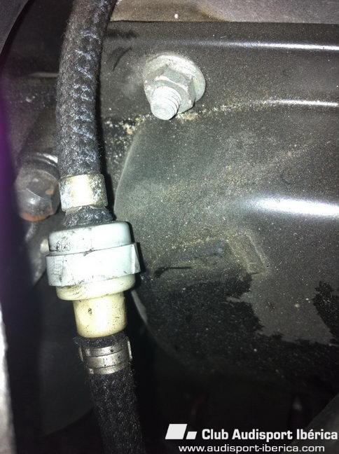

Y esos tubos van solo a presión? Desde luego presillas no llevan Es que me han dicho q el gasoil sale a 100bar o algo así...
El problema es q he visto esos tubitos superapretados, no me atrevo a tocar inyectores y no tengo nada con lo q bombear el gasoil Creo q tendrá q ir al taller Gracias
Buenas, Ayer cambié el filtro del gasoil de mi allroad 2.5tdi del 2001 Con la torpeza de no haberlo rellenado antes de gasoil con lo cual ha cogido aire y ahora no arranca según el elsawin para purgarlo hay que desconectar un tubito que sale de la bomba etc.. el problema es que trae una pieza que tiene toda la pinta de poder abrirse para ello pero no se como os pongo foto o es que estoy equivocado? gracias
