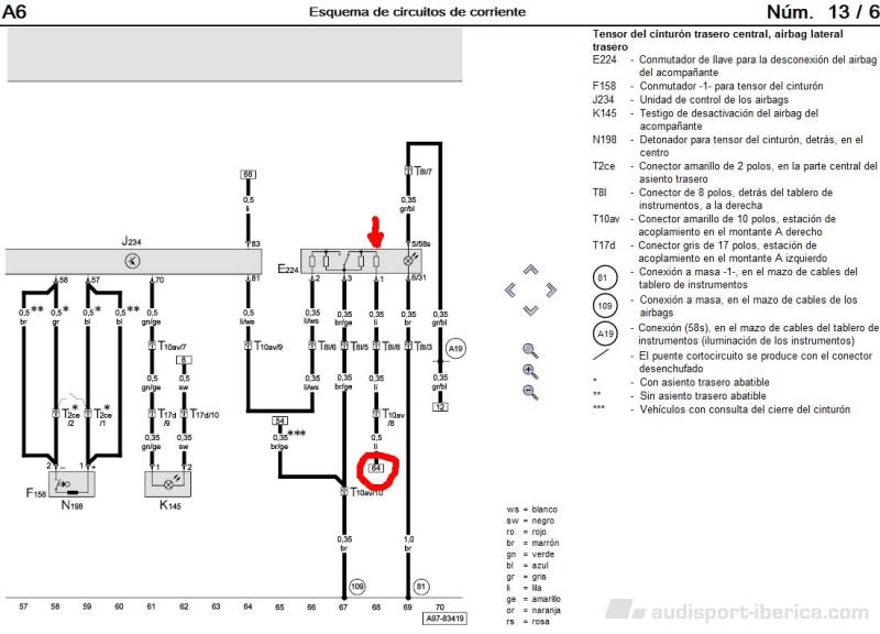

avances en este brico: ya tengo el conmutador de llave para desactivar el airbag lleva un bombín universal, que vale para cualquier llave el problema que tengo ahora es que en vez de tener 2 o 4 conectores, ya que en el conector de la guantera hay 4 (dos para la iluminacion 2 para la centralita de airbag) tiene 3 y no se como conectarlos he encontrado este esquema electrico, a ver si alguien me puede decir a donde va el conector 1, que termina en el nº 64 gracias -

efectivamente, con la nueva peque de 3 meses me he visto obligado a retomarlo por el momento he puesto la luz del plafón (la conseguí de deguace en ebay) y el conector está ahí dentro, así que facil pensaba que el conmutador de la guantera valdría con uno cualquiera de llave, pero no es así manda error a la centralita, necesita el suyo se ve que tanto la luz como el conmutador mandan alguna señal (o resistencia) así que lo he pedido al conce lo curioso es que está agotado hasta en alemania, así que a esperar a fábrica se ve que es un extra muy solicitado... en la ref aparece una clema y unos cables, para el conector que ya existe tras la guantera faltaría saber si viene con el cilindro de la llave o que (sino lo apaño) y el que lo quiera dejar bonito, pues el cajeado (igualmente me lo apaño) os informaré cuando llegue -

no en todos se puede con el vag-com en el mío no pude, el "adaptation" del modulo de airbags me sale apagado creo que se puede en los pre 2001 de todas formas, adolfo, pon la codificación necesaria para comparar con la que yo intenté yo ahora ando intentando instalar el sistema de llave en la guantera la prinstalación esta hecha y es posible en todos menos en los V8 ya pondré brico -
