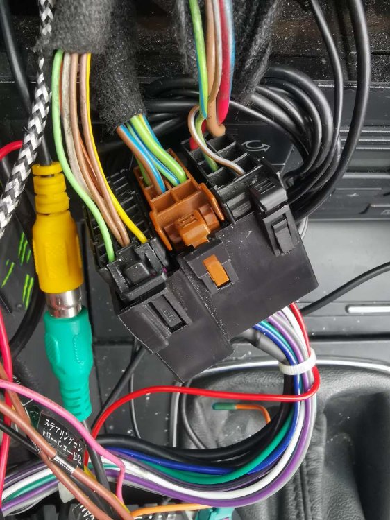

bueno el de la antena azul lo tengo localizado, pero el verde nada, es que aparecen 4 o 5 ¿alguna sugerencia? tengo fusibles de sobra no os cortéis
ok seguiré informando
disculpa no entiendo., ¿tengo que poner positivo a ese cable azul de la radio? pero no me dices que ya tiene el positivo bajo radio? jajajajaj ya me estoy liando mas. yo creia o pensaba que tenia que poner positivo a algun cable del mazo de cables del coche para que se encendiese la tapa tipo remote vamos.

bueno pues ya cambie el orden de cuatro pines y el balance ya funciona bien, ya no están cruzados me falta que suenen los de atrás mas alto porque suenen literalmente a la mitad de los delanteros, pero me tiene mosca porque todos los hilos que leo ponen que no les funciona nada, y que si suenan es que esta algo mal el cable azul al que le ponéis positivo donde esta, en el mazo de cables del radio o en el mazo de cables del coche? gracias.
pues una pena porque cambie el firmware completo por una rom cocinada y aparte de funcionar bien es super bonita el aspecto visual y super super configurable. con estos de erisin la atención comercial fue excelente de hecho negociamos con ellos por wasap directamente (en ingles solo por que de chino nada de nada XD) y les compramos un grupo de amigos y compañeros del chollo 8 radios con camaras delanteras traseras y los obd de diagnosis para las app tipo torque etc y bien la verdad, todas para audi y dos bmw y la única que dio por culo es la mía. se portaron bien en la rebaja al comprar todo y no tuvimos problemas con aduanas ya que exigimos que queríamos todo desde U.K. ahora bien el soporte técnico es sencillamente nulo e inexistente. si tengo tiempo esta semana ordeno el pineado y compruebo que hace.
gracias por responder. probablemente este mal pineada como dices pero yo solo quite fichas y puse las otras plug and play vamos. ¿vendrá mal la clavija del chinorris? lo de los altavoces que suenan poco ya estoy mas liado porque según leí por el foro cuando no esta amplificado el wofer no suena ni se mueve si lo tocas y el mío si ¿es así? o me equivoco
