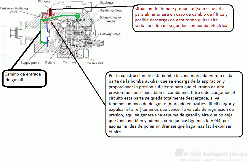

  12. Si eres atrevido y tienes herramientas suficientes te podrías meter tú mismo en el trabajo , yo sí que lo haría me buscaría el punto del motor donde la bomba se puede calar ,hay un útil que justo por encima del eje de la bomba se introduce ( yo tengo un destornillador de estrella que tiene el mismo diámetro ) sacaría la electrónica y electroválvulas ( sin cortar cables todo junto) para montarlo se tiene que tener en cuenta que todo este con gasoil ( no lo montes en seco siempre lleno de gasoil sobre todo cuando montes las electroválvulas ) una vez así la montas en su lugar con el útil calándola en su lugar , colocas la correa dentada ,aprietas tornillos , y listo solo te falta arrancar y una vez que este estable y con su temperatura le colocas el VAGcom y le ajustas el timig ( creo que le dicen el avance estático ) .Esto ya lo hice con un Opel Vectra hace tiempo y estuvo funcionado todo el tiempo que lo mantuve 540,000Km ,incluso quien me lo compro no le dio problemas y duro muchísimos Km Estas bombas que yo sepa las usan varias marcas , Audi, Nissan, Bmw, Saab, y algunas otras que ahora no me acuerdo,

  14. Yo por lo pronto me meteré este finde en la reforma que comento , Hoy he recibido una bomba eléctrica ( chinorri NO LLEGA A 25€ con portes incluidos ) la que tengo pensado usar para expulsar el aire , la probare antes de instalar y si va como yo espero ,a poner la reforma en marcha, La bomba mia funciona bien solo he notado que expulsar el aire le cuesta mucho ( aunque siempre me han dicho lo mismo estas bombas son asi) al final lo consigue pero con calenton de la puesta en marcha, y cada vez que le cambio filtro es igual cuesta mucho por eso me he planteado la reforma Yo por aquí he preguntado por la reparación de la mecánica y me cobran mucho mas ( alrededor de 400€) según lo que tenga mal, visto como va en la bomba que desmonte ( se cambio por que no conseguia tirar el aire ) supongo que me cambiaran la carcasa de la bomba , mas los retenes , toricas , y calibrado seguro que suma los 400€ ó incluso mas, por lo que me arriesgare y probare mi reforma si va bien listo y si no es asi tendre que buscarme una bomba y sustituir la electrónica de una a otra,
  15. a34323 Gracias por pasar las fotos por aqui . Esta es la reforma que tenia en mente ya esta comprobada en la tapa de un bomba de desguace y me gusta mucho como ha quedado, no hadado problemas. La tarea mas dificil es cortar el alumio que sobra ( con la ayuda de una dremel y discos de corte se hace bien) luego es taladrar y roscar y listo , en la foto tengo tan solo un tornillo normal , es que perdi el suyo y he tenido que pedir otro , Bueno este finde me pondre con el de verdad y os contare el resultado , ( despues de cambiar filtro sera solo cuestion de segundos quitar el aire ) la cuestion es no darle un calenton a la puesta en marcha asi como ayudarle a la bomba con una electrica antes del filtro

  19. A mí lo que me paso es que uno de los tubos que vienen del depósito( tenia tomas de aire estaba cuarteado del tiempo ) , le conseguí encontrar el problema ,pero una vez todo bien no conseguía arrancarlo ( la bomba inyectora no tiraba ni aire ni gasoil por los retornos y en los inyectores salía el gasoil con poca presión y eso después de un buen rato tirando de la puesta en marcha y metiéndole corriente directa a la bomba que llevamos en el tanque ) el circuito tenía un poco de aire y no conseguía presión suficiente en los inyectores , después de hacer lo que te he comentado me funciono bien y aún sigue funcionando sin problemas. Le he estado dando vueltas para encontrar una forma mejor y más rápida de sangrar el aire de la bomba y ya casi tengo terminada la reforma ya pondré por aquí fotos y explicaciones para que quien le eche un poco de valor lo pueda hacer. Si no tienes bomba eléctrica lo podrías hacer con una garrafa puesta en alto directa a la bomba inyectora, aflojas los tornillos que te comento y dejas que se llene completamente de gasoil una vez así saliendo gasoil le aprietas los tornillos y le tiras al arranque yo creo que te arrancara bien, si es así ya sabes que por lo menos la electrónica la tienes bien el problema es mecánico de la primera etapa de la VP44, Referente a lo que comentas de cambiar la electrónica de una a otra yo ya lo hice en un Opel vectra que lleva la misma bomba y me funciono sin problemas y duro hasta la vida útil de ese motor eso si ten en cuenta que estas bombas son muy difícil de quitar el aire ( terminas dándole una paliza de tres pares de co…nes a la puesta en marcha) , hay por estos mundos quien usa (afloja todo , o limpiador de frenos ) para arrancar el motor aunque los inyectores no funcionen dosificando la cantidad de ese potingue en la admisión directamente ( levantan el filtro y por ahí le dan con el espray ) de esta forma como mantienen el motor arrancado consiguen cebar la bomba inyectora y expulsar el aire ( por fuerza bruta considero yo) al final el coche termina funcionando por su propio sistema ( yo particularmente no estoy de acuerdo en hacerle eso a mí motor no se lo haría nunca pues yo he escuchado motores con ese método y la verdad es que suenan muy mal parece que se van a partir de un momento otro, me comentan que es que ellos tienen mucho control sobre el tema y no pasa nada pero aun así suena que da miedo )
  20. Te comento. A.Perez Igual te pasa como a la mía (si se descarga es muy difícil volverla a cargar, le tienes que pegar una paliza a la puesta en marcha) si tiene un poco de desgaste cargarla cuesta lo suyo. Yo le puse una eléctrica en el tubo de aspiración ( de las de baja presión ) la puse en marcha con los tornillos que sujetan toda la parte electrónica flojos y esa tapa un poco levantada de forma que el gasoil se escapa por la junta , una vez que sale gasoil bien y derramas un poco , aprietas los tornillos de la electrónica ( sin parar la bomba hee) y le tiras al arranque si todo está bien en unos segundos el motor te arranca , lo mantienes un rato arrancado mientras que veas que te entra aire por el tubo transparente ,( sin parar la bomba eléctrica ) una vez que lo tengas ya estable sin parecer aire por el tubo tan solo te falta quitar la eléctrica , te explico cómo hacerlo . Paras el motor. el los tubos de entrada al filtro tanto de aspiración como retorno los pillas con unas mordazas para dejarlos totalmente bloqueados ( la cuestión es que no se descargue de nuevo ) quitas la bomba eléctrica de los tubos y los conectas directamente ,( si todo lo haces bien como te comento te funciona a la primera ) una vez que todo esté conectado correctamente sueltas las mordazas de los tubos de retorno y aspiración y le tiras al arranque , te arrancara sin problemas (en unos segundos te arranca) lo mantienes unos minutos y observa que no te entren burbujas de aire en el tubo transparente , si es así lo tienes bien lo único es que ya sabes que esa bomba inyectora está un poco tocada en su primer etapa de presión . Esto es mi conclusión después de desmontar una VP44 e intentar buscar la lógica de fallos

  23. El grandullón sigue como un reloj perfecto suizo, arranca a la primera y sin pegas lo ponga como lo ponga, por aquí os dejo un esquemilla informativo de mi idea junto con un poco de aclaraciones del porqué de esta solución, particularmente yo la veo de lo mejor que puedo hacer con los medios que dispongo (teniendo en cuenta que es la 1ª ves que veo una VP44 por dentro) junto con muchas horas de analizar posibles problemas la veo factible y fácil de hacer al menos para mí. Comentar que os parece, si me tenéis que decir que es una locura o algo más duro :8P: no os cortéis heeeee, igual cuando lo tenga funcionando alguien se apunta, (cuando por primera vez decían que la tierra era redonda a ese lo querían quemar), y no os comento nada de lo que dicen mis amigos porque este mensaje seria censurado
  24. Si por supuesto ,es solo la tapa donde va la electronica ,sueltas el captador de punto y una ves asi se puede sin problemas , eso si dejando tapada todo el resto ( como tengo una desmontada le pondre la otra tapa y asi no entran virutas ) solo un taladro para roscar en 8mm con rosca fina poner una salida en el tornillo con un tubo de cobre pequeño y de hay a la llave de paso, ya tengo comprado parte de los componentes ,( por lo pronto 12,80€) me falta la bomba electrica que he encontrado una por aliexpres a unos 25€ ) una ve que me llegue me pondre con el trabajito , Ya os ire contando
