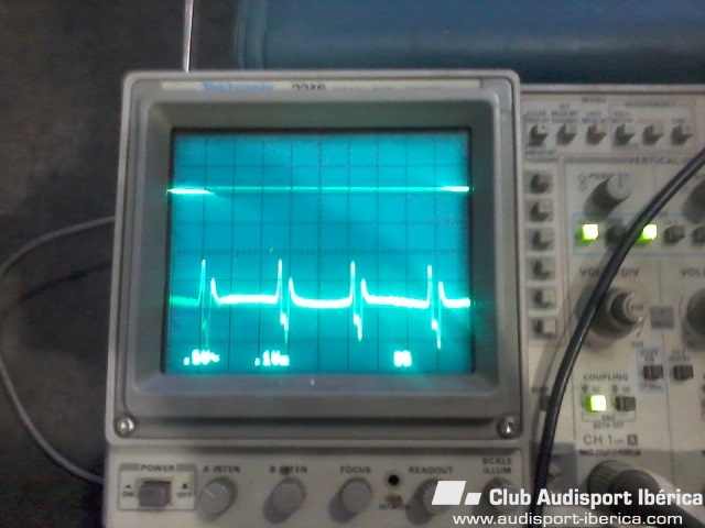

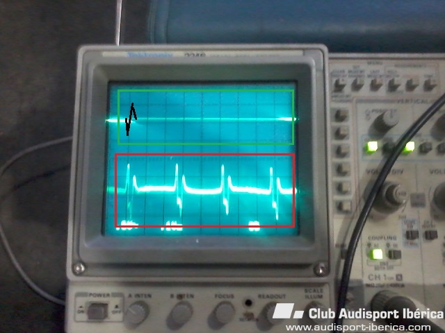

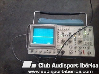

Este juguete como tú le dices es un equipo de medida algo complejo de usar pero muy útil en estos casos , con el puedes medir voltajes tanto CC/ CA, fases, frecuencias, tiempos, y algunas cosillas mas pero lo mejor de todo es que además de medir, puedes ver cómo se comporta la señal en el tiempo, para corrientes continuas con voltímetro ya se puede medir todo lo preciso ,pero para señales en corriente alterna y algunas más que cambian en el tiempo o tienes esto o no consigues casi nada Si ves en la foto lo que está marcado en rojo es una vuelta del cigüeñal, cada vez que el sensor del cigüeñal pasa por delante de unos tetones que lleva el cigüeñal aparece esa señal extraña, en ella se puede medir el voltaje máximo que tiene en pico, el tiempo que dura cada señal, y la frecuencia con que responde, si el ajuste del equipo no lo tocas al acelerar se verían más picos, esto está tomado al ralentí. En lo que ves marcado en azul no aparece nada ósea la respuesta del sensor es plana, (ESTO HA MUERTO) calculando que el inyector da un impulso por cada dos vueltas del cigüeñal, debería de aparecer un impulso (parecido al que tengo pintado en negro encima) por cada 8 impulsos de abajo, si esto no aparece yo lo veo claro el sensor del inyector no funciona bien. Este equipo es bastante complejo y sofisticado de lo que se precisa para ver señales en los coches, pero bueno no me quejo En la otra foto lo puedes completo

una foto de lo que se ve, la verdad es que señal del inyector es tan esporádica que las fotos no la pillan
Bueno pues ya sí que parece que está más claro Os comento por aquí. Con motor en marcha , suelto la clavija del sensor del inyector y no se nota cambio alguno en el giro de motor , ni cambia ruido ni nada de nada , la diagnosis sí que detecta que el sensor esta desconectado pero el motor ni se inmuta, una vez borrado los fallos y con paciencia me he esperado a que entre en fallos de nuevo y lo he conectado al osciloscopio para ver las señales y es sorprendente .Usando uno de doble trazo , poniendo el sensor de cigüeñal que sí que me da una señal muy clara como referencia para el disparo CH1 , el sensor en el CH2, el inyector es como una lotería , igual da unos impulsos en su orden y en ocasiones se queda sin dar señal alguna durante un rato puede estar incluso minutos sin dar señal alguna, en momentos aparecen de forma esporádica algunos impulsos, estando en frio sí que eran más estables . Ósea creo que este será el problema, he preguntado por aquí en recambios el precio y lo he visto por casi 350€ ósea una pasta y además me comentan que de intercambio nada que tiene que ser nuevo si o si Por aquí os dejo
