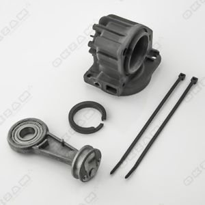

  2. Ya me ha llegado este kit que ha sido por el que me he decidido https://es.aliexpress.com/item/Free-Shipping-Air-Compressor-Pump-Cylinder-With-Piston-Ring-For-W220-W211-W219-E65-E66-A8/32815903406.html?spm=a219c.10010108.1000023.5.7c9442edTdrkSo solo viene el cilindro y el segmento , total de precio 16,29€ , como podeis ver a este costo tan bajo se puede experimentar con el , lo he montado ya y muy bien funciona genial , os comento algunas cosas que me he encontrado que se podrian mejorar . Dos juntas toricas que no vienen en el kit y que seria recomendable poner nuevas , en este caso yo no las he puesto , aun asi funciona bien . El cilindro nuevo es algo distinto del que yo tengo , ( es el original de audi y nunca se ha cambiado ) , se puede solucionar quitando un anillo metalico que va encajado en la parte de salida de aire del compresor justo donde encaja con el filtro que elimina el agua posible y demas particulas de polvo , solo se tiene que quitar ese anillo metalico y nada mas , el cilindro del kit ya lo tiene incorporado y encaja bien ,( si no lo quitas te sera casi imposible montar y el aire comprimido tendra unas fugas totales ) , yo en el montaje solo le he puesto unas gotas de aceite en el segmento y nada mas , se ha montado apretado de tornillos y nada mas . Resultado por el momento no se cuanto durara el arreglo , por el momento por una modica cantidad tengo compresor funcionando como nuevo , partiendo de descarga total de aire y subir la suspencion a la altura maxima lo hace como yo ya no me acordaba jaaaa , en unos 2 minutos mas o menos pasa de estar en el suelo a estar en la 3 altura , va tan rapido que incluso a simple vista se nota como sube la altura , osea que super contento de tener compresor funcionando por solo unos 17€ , no se cuanto durara heeee , ya os dire comentando y si alguien se quiere meter con ello yo le animo heeee . El motor electrico que tiene ya que lo he desmontado tambien le he pegado una limpieza a fondo y engrase de casquillos las escobillas y el colector lo he visto muy bien , algo gastado pero supongo que tal cual esta durara al menos otros 18 años mas heee , no se le ve un desgaste extremo yo diria que aun le queda mucho que andar
  3. Esta genial lo de aliexpres , ya me he pedido uno y tocara ver si funciona o si solo lo dejo como pisapapeles https://es.aliexpress.com/item/Original-replacement-2203200104-2113200304-2113200104-Cylinder-and-Piston-rod-ring-for-Mercedes-W220-Air-compressor-repair/32893799981.html?spm=a2g0s.9042311.0.0.32b263c0MLD9gH
  4. He encontrado esto por la red , la verdad que me he quedado un poco flaxeado jajajja, https://www.ebay.es/itm/Suspension-neumatica-Compresor-De-Bomba-Juego-reparacion-Set-para-AUDI-A6-4B-C5/142899186121?_trksid=p2485497.m4902.l9144 , me estoy animando a pedirlo hee tengo una balona delantera dando problemas , el compresor le cambie el segmento y ya vi que el cilindro lo tenia con rallones muy fuertes , no subia rapido y ahora que la balona delantera esta kapuc ufffff se para por temperatura , Si alguien ya lo ha probado seria interesante que lo comente , si no es asi en lo que me tarde en llegar yo os lo comento como me va . uffff es que la aventura sin riesgo es dificil de encontrar, tendre que ver si funciona. Vo interesante , cilindro , viela , segmento , todo nuevo si es posible que sean igual y solo sea cambiar el compresor lo tendria 100% funcionando con unos 80€ menos de gasto
