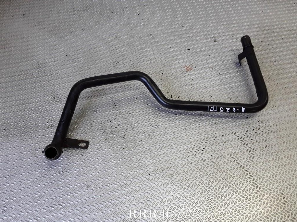

Jktm eso que me cuentas ya lo conozco bien , hace casi un año que cambie el tubo que comentas ese que se bifurca y que le da la vuelta a la culata , el tronillo que me comentas también me dio la del pulpo , en esa ocasión tuve que soltar la bomba injectora para poder sacarlo , asi como el turbo la egr y el depresor de freno , el catalizador no lo pude quitar ,, lo que si que me dio muchos problemas fue soltar uno de los tornillos del turbo , incluso tuve que cortar una llave nueva y hacer una de otra forma , para sacarlo estuve dandole vueltas y vueltas y mas vueltas aun para meterlo , el anterior propietario su mecanico le hizo una chapuza y para no cambiar cambiar entero le corto un trozo justo la t que va al lado del tornillo que comentas ademas no le puso ese tornillo fijo bien y al intentar meter el nuevo tubo ufffff yo es que me dieron ganas de meterle fuego al coche entero heeee. no hacia mas de dos meses que le había puesto la bomba injectora , os podeis imaginar . Tengo la suerte de que un amigo mio tiene un taller mecanico y me deja hacer todo lo que me hace falta en el , el me deja que yo me parta la cabeza y me dice tu ya saves mancharte las manos osea que venga dale caña y que no te sobren tornillos -

Pues bien como digo tengo perdidas de anticongelante desde hace un poco de tiempo , le cambie unos manguitos pequeños de goma que van por el intercambiador de aceite , estaban ya pasados y pense que era de eso el problema , pues el muy puñetero sigue en sus trece y perdiendo , al fin he conseguido ver el problema y ufffff que put*da mas grande , es el tubo metalico que pasa por debajo del turbo , por el momento contento por saber donde esta el problema , eso si para cambiarle toca . Quitar turbo, todo lo de la EGR, espero que solo eso ya que el tubo del demonio ya desde arriba ni se ve por donde va , igual me toca quitar mas cosas , ya os comentare , -
