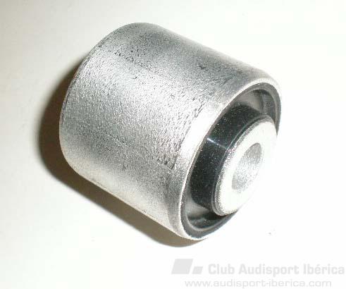

Disculpar aun no he podido sustituir los silenbloc los tengo ya en casa ,solo falta tener tiempo y ponerse a ello aquí dejo las referencias he imágenes ,excepto uno de ellos” ref. 04138 “es el que va en la parte inferior de nuestras balonas este es el único que no lleva postura Mucho OJO con los demás fijaros en la goma que tiene como unos huecos que van en una postura (sino los ponemos igual duraran menos y se dañaran antes) como todas estas piezas una vez montados los brazos en su lugar es aconsejable que los tornillos que van por el interior no se aprieten definitivamente mientras que la suspensión no la pongamos en un punto intermedio (ósea en la mitad de su recorrido) de lo contrario la goma interior quedara retorcida y duraran menos, comento esto ultimo, si los apretamos estando la rueda quitada y el coche con el gato, se quedarían trabajando forzados cuando tenemos la suspensión bajada, yo me ayudo de otro gato y colocado debajo del disco fuerzo la suspensión para subir a la mitad de su recorrido y en ese punto termino de apretar a fondo los tornillos centrales de los silenbloc Esto es solo de los brazos de suspencion delantera -

Palote 99 el desgaste por dentro de las ruedas puede ser del paralelo de ruedas ,ó de los brazos ,tanto superiores como inferiores ,te gravare en video como he comprobado yo lo de los tacos de goma (Sinexblot) eso lo podras ver bien y con eso lo compruebas en tu coche y asi por lo menos tendras un poco mas claro el problema , Yo de todas formas cuando los sustituya en total son 8 de los brazos izq/dech mas los dos de los amortiguadores total 10 taquitos le hare un paralelo de ruedas -

Aun no los tengo recibidos espero que para mañana estén en casa y los ponga: Cuenta con que el resultado lo pongo por aqui ,otra cosa que me ha pasado y es curiosa "A la tienda de repuestos donde normalmente compro le comente el comprar los sinexblok y de entrada me comentan que no los tiene que eso no viene por separado que solo el brazo completo ,despues de ver le pagina de OSCARO se lo comente y en un fabricante (Metal goma ) ya si que me los puede pedir )osea que paso de gastar 140€ por dos brazos a pagar 29€con portes incluidos en Oscaro y en este momento por unos 16€ tengo resuelto el problema o al menos eso pienso falta que me lleguen los dos pedidos y si todo marcha bien pondre por aqui la referencias y precios ,si las rotulas estan bien con tan solo sustituir los sinexblok lo tengo resuelto IMPORTANTE si no dispones de prensa hidráulica sustituir los sinexblot de goma no lo vas ha poder hacer -
