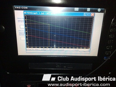

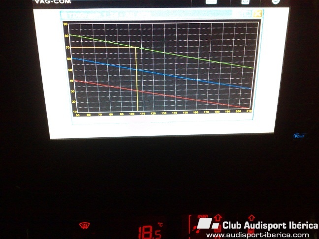

que tal gente. bueno hoy me he puesto a la faena lo he dejado en: temp 136 timing 65/66 que os parece? esta un pelin encima de la linea verde estara bien asi? he hecho algunas fotos, a ver si se subirlas. que ya hace tiempo que no posteo y tengo que aprender de nuevo jaja -

bueno he probado el bicho y me da al final; 903 r/p 3,2 87º c 0,39 l/h y eso que lo habia puesto a 2,8. va bien esta redondo, lo unico que he mirao lo del timing y esta ; temp 143 timing 33/35 esta mas bajo de la linea azul no se si es correcto o no? como se cambia en este motor? moviendo la bomba o en el piñón de la bomba? he visto algún que otro manual pero no estoy seguro. un saludo -

hoy acabo de hacer lo mismo que has puesto en tu brico y no lo habia visto.de haberlo hecho me hubiera ahorrado trabajo jaja, bueno yo lo deje a 2,8 y mañana ó mejor dicho hoy , lo probare en carretera haber que tal va.le cambie junta superior e inferior y tambien la resistencia termica (sesor). unas sugerencias si se me permite. dejar espacio libre alrededor de la bomba , cables ,manguitos ,etc para poner la tapa lo mas vertical posible. vaciais el gasoil que quede dentro para ver mejor donde meter la barilla. una vez puesta apretáis un poco y quitáis la tapa superior y rellenáis con gasoil limpio hasta que llene la tapa del medio luego poneis la tapa superior y apretáis ajustándola así no le cuesta arrancar tanto porque casi no hace falta cebarlo. un gran brico .. PD: ya contare como ba saludos. -
