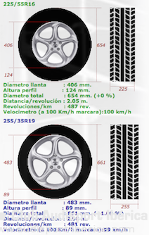

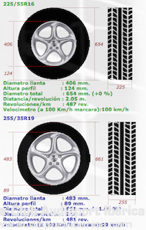

  3. El tema interesante creo que está en debatir que se pierde y se gana al subir de medida de llanta y neumático pero siempre dentro de lo legal para nuestros TT's. Mira, adjunto un dibujo con lo que varía de la medida mas pequeña a la mas grande posible... Son 7mm mas de diámetro, lo que quiere decir que el coche sube 3,5mm su altura. Para mi eso es imperceptible... Sin embargo si que es muy perceptible que ganas 30mm mas de ancho de neumático, así traccionas y frenas mas y mejor, además pierdes 35mm de perfil, lo que hace que en las curvas el neumático tenga una deriva menor y además beneficia al comportamiento de la amortiguación....

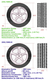

  7. Si, me he confundido... Es 40 de perfil. Luís, no has contado el neumático... Adjunto imagen con las diferencias, efectivamente es algo mayor el diámetro, 8mm mas, eso hace que el coche suba 4mm mas pero a la vez la rueda llene el paso también 4mm mas. Por lo que al final no se ve mas alto. De todos modos estamos hablando milímetros.
