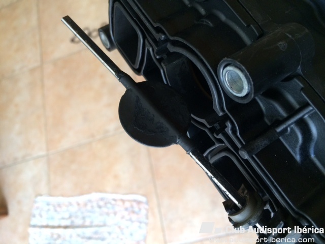

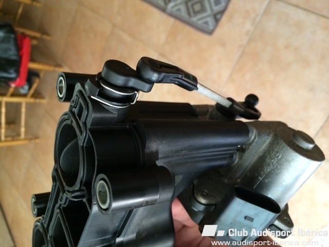

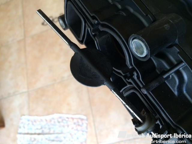

La última foto, el punto de giro de las chapaletas, donde también hay desgaste interior (es difícil apreciarlo con fotos, pero al verlo por dentro se ve que de tanto girar las chapaletas se ha desgastado y produce holguras)... -

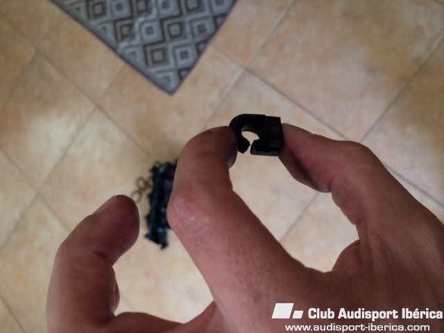

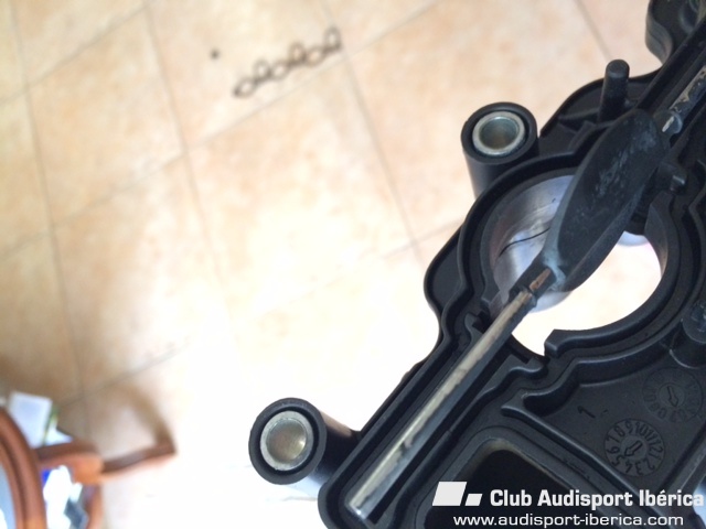

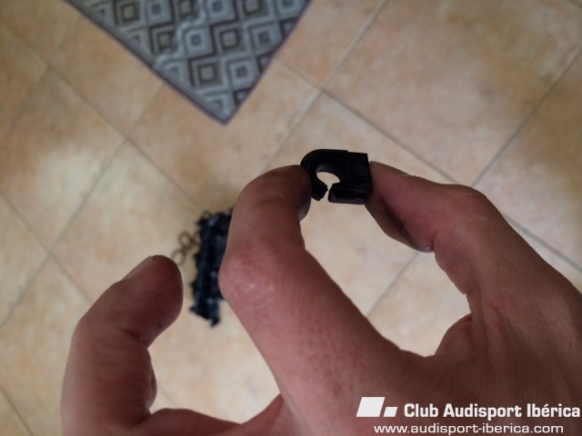

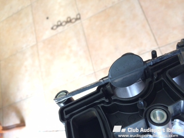

Hola a todos, os explico lo que me comentaron en el taller, porque le pedí que me explicara con cariño como es el tema de la avería, y me quito el sombrero con el mecánico ya que me explicó con todo detalle. Además me traje la pieza con lo que os he sacado unas fotos para que veáis. 1) En la primera foto podéis ver lo que se repara con el Kit. Es la especie de biela que conecta con el eje de chapaletas, y es uno de los puntos donde coge holgura. El Kit te incluye la biela y los metales donde el eje gira. 2) Sin embargo (en mi caso) la holgura y desgaste se produce en donde las chapaletas se unen al eje, y como ves en las fotos 2, 3 y 4, se produce un desgaste en el plástico del eje donde se produce el giro del eje. Es esa parte plástica que se extiende desde la chapaleta, y que iria dentro de un pequeño plástico redondo que permite el giro. 3) En la última foto veis uno de los plástico por donde entra el eje y que permite el giro. Ahí también hay desgaste y en suma al desgaste de las otras fotos es donde se produce una holgura grande. Cómo podéis ver el problema está en el eje, los plásticos redondos que permiten girar al eje, y en la extensión plástica de las chapaletas (que irían dentro de estos plásticos redondos). El problema también está que Audi no vende ese eje con chapaletas suelto, y hay que comprar la pieza entera que cuesta muy cara... :S Espero haber sido claro con la explicación!!!! Pero a mí me quedo muy claro cuando el mecánico me lo explicó. Un saludo foreros, y gracias a Jhimy por la ayuda, aunque ves que finalmente el problema es otro -

Pues me dicen en el concesionario que han comprado el Kit, pero que es para reparar la holgura en las mariposas, pero que en mi caso la holgura está en la varilla que va al sensor y en la que se conectan las mariposas... :S La verdad que ya no se como es el tema, pero al final voy a tener que pasar por caja y cambiar pieza... Gracias igualmente por vuestras ayudas. Un saludo compañeros. Aulongos. -

Hola, pues acabo de llamar al taller, y les dije que un compañero habia tenido el mismo problema y que se lo repararon con un kit de reparacion referencia 059198212, y efectivamente metio la referencia y aparece el kit. Por lo que se ha quedado muy sorprendido de no conocerlo, y me ha dicho que lo veria para repararlo de esa manera. Muchisimas gracias Jhimy por la info y la foto, ya os contare que me dicen y en cuanto varia el precio de la reparacion! Un saludo! -

Pero... Ese kit de reparacion es producto oficial?? Lo digo porque me parece ver la referencia en la bolsita... Si es asi ya les digo que no me cambien pieza y que lo reparen con el kit, que es lo que deberian hacer. :S -

Hola chicos, el tema es que me hicieron una limpieza hace un mes (cuando se ilumino) pero a la semana volvio a aparecer el error, y de esta vez el taller me dijo que las chapaletas tenian mucha holgura, que ni siquiera eran capaces de borrar el error del cuadro con diagnostico, ya que daba error de deteccion de colector de admision. Por ello (y sumado a tener el DPF tupido) preferi cambiar pieza y despreocuparme. Aunque ya me avisaron que quizas pronto tocaria cambiar la otra chapaleta.... :S Blus-a5, que razon tienes! Si me hubiera dado este problema hace una semana seguro que hubiera esperado un poco mas antes de comprar el Engine Sound System!! Jajaja que casualidades nos dan los Audis.... xD Por cierto, el Engine Sound System ya esta pululando por España bajo cargo de Correos... Mañana espero que este el bicho listo para usarlo, os cuento. Un saludo! -
