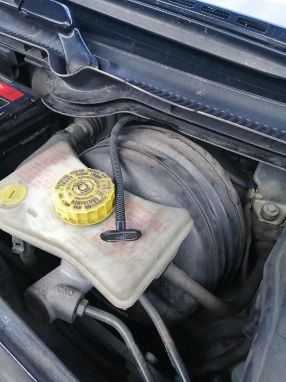

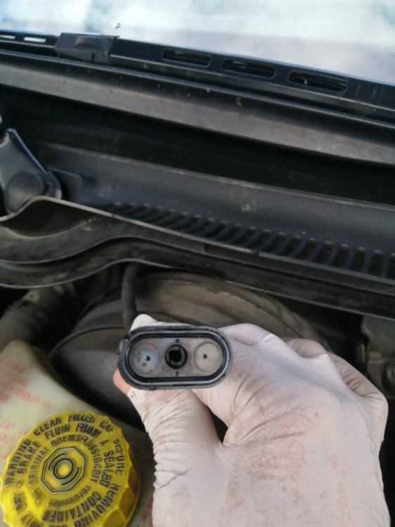

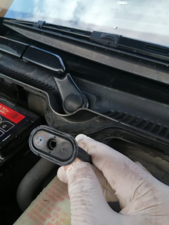

  4. pues eso que el otro día trasteando me encuentro este tipo de manguito suelto que no tengo ni idea que es ni para que sirve ni para que esta ahí ni lo había visto nunca . agradecere si alguien me lo explica un saludo
