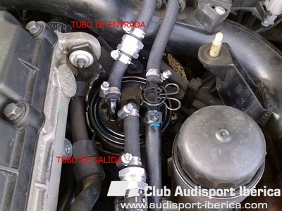

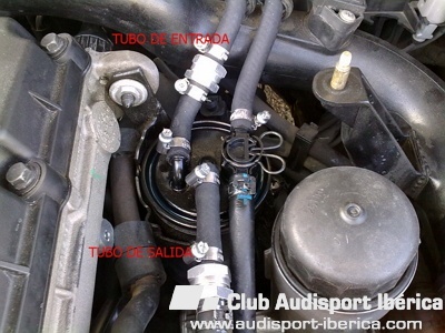

Buenas a todos, después de darle muchas vueltas conseguí finalmente reparar lo que tantos dolores de cabeza me estaba dando. Os pongo el hilo para que sepáis de lo que estoy hablando. Finalmente lo que le ocurría al coche (que ni siquiera en conce sabían lo que era), tenia burbujas de aire en el conducto de entrada que va al filtro del diesel, lo averigüe cuando cambie el latiguillo de entrada por uno transparente y vi como al arrancar empezaba a entrarme burbujas de aire de un tamaño considerable. Sin embargo la bomba que esta del maletero funciona ya que desconecte el latiguillo y tira un chorro que ni Rocos y Fredy Pues bien para solucionarlo e instalado dos válvulas antirretorno, una en el latiguillo antes de la entrada al filtro y otro a la salida (el tubo que va a la bomba Tandem). Desde que lo instale me ha desaparecido el problema. Adjunto unas imágenes de la faena Saludos.
