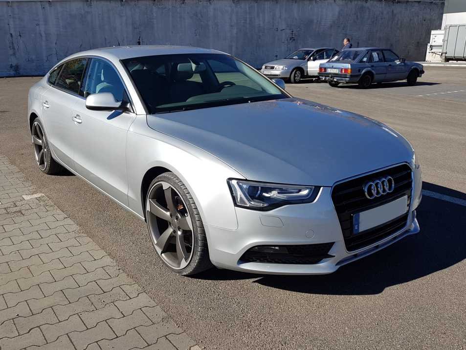

¡¡Hola a tod@s!! como mi A3 8L se me quedaba pequeño y se hace mayor he ampliado la familia Audi con un A5 Quattro TDI 2.0 S-Tronic 177 cv. Llevo casi un mes con él y estoy flipando, es otro mundo. Pero que os voy a contar a vosotros que no sepáis ya, jejeje. Lo único que me trae de cabeza son las llantas que son de 20" y me van muy grandes así que abriré un nuevo tema para pediros consejo al respecto. Os dejo alguna foto. ¡¡¡Saludos!!! -
