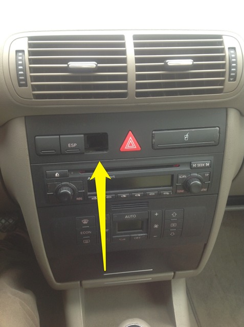

Ando buscando los tapones- embellecedores que estᮠjunto al botsp, me falta uno y no los encuentro por ningn sitio, se que algunos foreros los han comprado en eBay pero yo no doy con ellos. Agradecerun Link o alguien que los venda.
