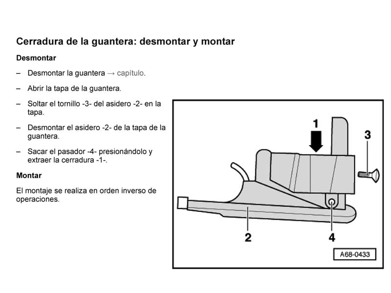

Tolo Publicado 20 de Noviembre del 2007 Denunciar Compartir Publicado 20 de Noviembre del 2007 Si os sirve esto... Responder Enlace al comentario Compartir en otros sitios web More sharing options...

Dr. West Publicado 6 de Diciembre del 2007 Autor Denunciar Compartir Publicado 6 de Diciembre del 2007 (editado) Si os sirve esto... Ostras Tolo no logro entender el esquema, no sé que parte es la puerta y tampoco asocio ninguna pieza de mi guantera con el esquema. Editado 6 de Diciembre del 2007 por westforce Responder Enlace al comentario Compartir en otros sitios web More sharing options...

DYM234 Publicado 6 de Diciembre del 2007 Denunciar Compartir Publicado 6 de Diciembre del 2007 El esquema que ha puesto Tolo es el del "gatillo" de la tapa de donde tiras para abrirla, visto desde arriba. Prueba a desmontarlo a ver si hay algo roto, no se, a mi de momento no me ha pasado, TOCO MADERA xq por lo visto se rompe con mirarlo. Responder Enlace al comentario Compartir en otros sitios web More sharing options...
Dr. West Publicado 6 de Diciembre del 2007 Autor Denunciar Compartir Publicado 6 de Diciembre del 2007 El esquema que ha puesto Tolo es el del "gatillo" de la tapa de donde tiras para abrirla, visto desde arriba. Prueba a desmontarlo a ver si hay algo roto, no se, a mi de momento no me ha pasado, TOCO MADERA xq por lo visto se rompe con mirarlo. Gracias DYM, mañana probaré a ver si soluciono algo. Responder Enlace al comentario Compartir en otros sitios web More sharing options...

QUATTTRO Publicado 7 de Diciembre del 2007 Denunciar Compartir Publicado 7 de Diciembre del 2007 A mi se me rompió y ya lo arregle. En mi caso b6 pero imagino que sera igual Solo hay que quitar 5 tornillos y sacas la guantera. Una vez sacada la guantera en el lado izquierdo te encuentras un tornillo ( numero 3 en el dibujo de westforce) . Lo sacas y sale toda la cerradura. Solo te queda pedir un repuesto en el conce y cambiarlo. Lo puedes hacer tu mismo. A ver si te sirve de algo. Si no te sirve esta explicación te saco fotos. Se tarda 5min. Un saludo Responder Enlace al comentario Compartir en otros sitios web More sharing options...
Dr. West Publicado 8 de Diciembre del 2007 Autor Denunciar Compartir Publicado 8 de Diciembre del 2007 A mi se me rompió y ya lo arregle. En mi caso b6 pero imagino que sera igual Solo hay que quitar 5 tornillos y sacas la guantera. Una vez sacada la guantera en el lado izquierdo te encuentras un tornillo ( numero 3 en el dibujo de westforce) . Lo sacas y sale toda la cerradura. Solo te queda pedir un repuesto en el conce y cambiarlo. Lo puedes hacer tu mismo. A ver si te sirve de algo. Si no te sirve esta explicación te saco fotos. Se tarda 5min. Un saludo Gracias Quatttro, te agradecería si puedes el que me dieses la referencia del recambio de la cerradura para comprarlo. Un saludo. Responder Enlace al comentario Compartir en otros sitios web More sharing options...
