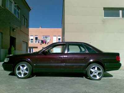

M_GORDON Publicado 10 de Marzo del 2008 Denunciar Compartir Publicado 10 de Marzo del 2008 Kaixo, Ongietorria!! Por lo que he visto, le has cambiado las llantas y le has puesto el tren de rodaje para carreteras en mal estado :ranting2: Responder Enlace al comentario Compartir en otros sitios web More sharing options...
Simon Publicado 10 de Marzo del 2008 Denunciar Compartir Publicado 10 de Marzo del 2008 Bienvenido al foro esas llantas que le has calzado, tienen pinta de tener una buena garganta Responder Enlace al comentario Compartir en otros sitios web More sharing options...
CHAMA Publicado 10 de Marzo del 2008 Autor Denunciar Compartir Publicado 10 de Marzo del 2008 Las llantas son unas borbet de 9,5 pulgadas. Son muy brutas, igual demasiado. Me encantan las llantas de garganta y me las pille en alemania en ebay y tal vez me pasé un poco (salen un poquito de la carrocería) pero no encontraba nada intermedio. Para audi en 17 eran todas de 7 o 7,5 pulgadas y pa eso me quedo con las de serie que son de 8 pero 16. Responder Enlace al comentario Compartir en otros sitios web More sharing options...
Simon Publicado 10 de Marzo del 2008 Denunciar Compartir Publicado 10 de Marzo del 2008 ya me parecia a mi que eso era bastante tocho, montaras unos buenos rodillos en esas llantas de 9,5 de ancho Responder Enlace al comentario Compartir en otros sitios web More sharing options...
M_GORDON Publicado 10 de Marzo del 2008 Denunciar Compartir Publicado 10 de Marzo del 2008 Y la suspen? Responder Enlace al comentario Compartir en otros sitios web More sharing options...
CHAMA Publicado 10 de Marzo del 2008 Autor Denunciar Compartir Publicado 10 de Marzo del 2008 De ruedas llevo 245 40 17 y se quedan los perfiles inclinados / \ . Para montar las gomas hizo falta una especie de calderin que mete aire de golpe por el perfil, pues la llanta era muchísimo mas ancha que la goma y cuando daban aire se salia por los lados. Suspensiones llevo blistein de bastago gordo y ahora le estoy poniendo el tren de rodaje sport original de audi completo (muelles - 2cm + barra estabilizadora delantera de 28 mm en vez de 26 que lleva de serie). Responder Enlace al comentario Compartir en otros sitios web More sharing options...
Simon Publicado 10 de Marzo del 2008 Denunciar Compartir Publicado 10 de Marzo del 2008 De ruedas llevo 245 40 17 y se quedan los perfiles inclinados / \ . Para montar las gomas hizo falta una especie de calderin que mete aire de golpe por el perfil, pues la llanta era muchísimo mas ancha que la goma y cuando daban aire se salia por los lados. Suspensiones llevo blistein de bastago gordo y ahora le estoy poniendo el tren de rodaje sport original de audi completo (muelles - 2cm + barra estabilizadora delantera de 28 mm en vez de 26 que lleva de serie). ese calderin lo tengo yo para cuando las ruedas de camion al montarlas no cojen aire, suelta un disparo de la o**** en el canto del disco y luego ya coje aire A mi no me gusta mucho que las ruedas vallan / \ , porque me da la sensacion de que van forzadas......pero bueno sino que anchura tendrias que poner una 285.... Te va a quedar muy bien de suspension Responder Enlace al comentario Compartir en otros sitios web More sharing options...
