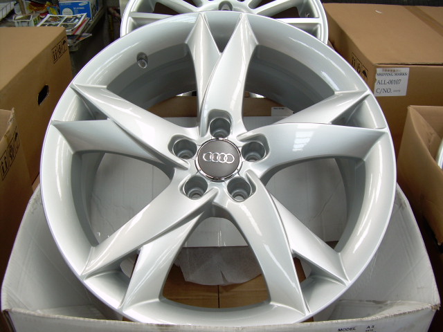

Ya más particularmente decir que personalmente no me entusiasman las llantas disponibles del A4 tanto como esta que presento en Y y que ya llevan dos foristas con impactante resultado. La razón de esa medida 225/45/18 no es otra que abrir un camino hacia la posibilidad de llevarla sin tener que recurrir a la medida 245/40/18. Otra cuestión que debo analizar ahora es su combinación. Doy por hecho que no quiero sacrificar la comodidad por lo que dejaría la suspensión de serie y tendría que valorar bien las incomodidades que su altura de 10,1 ctms de goma pueda ocasionar (la 225/50/17 lleva de altura de goma 11,2 cms). Pensemos que la 245/40/18 lleva de altura de goma aún menos: 9,8 cms. Si los que ya la teneis no lo veis tan grave tampoco lo sería entonces la 225/45/18.
