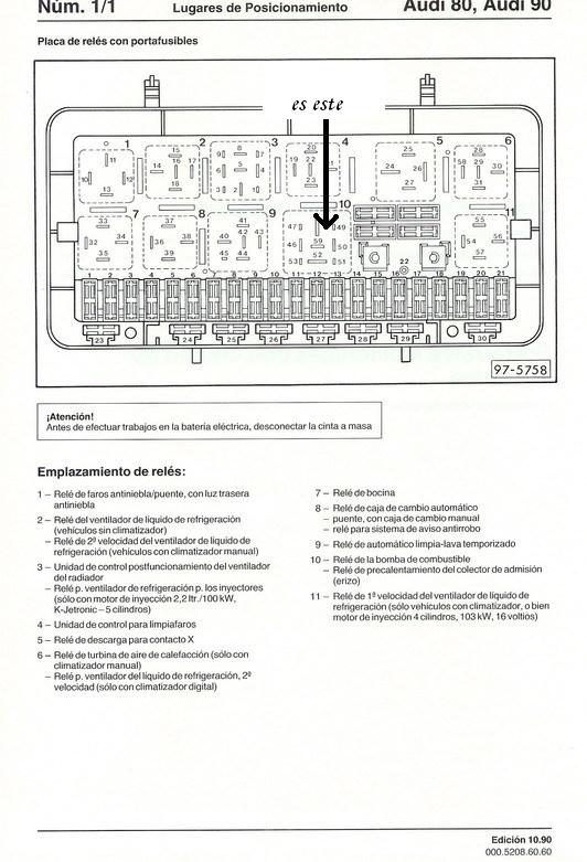

Gracias Rana. Tu lógica del relé que no para la bomba también tiene probabilidades, de hecho usando el buscador he encontrado este diagrama (por si a alguien le sirve). Va a tocar revisar varias cosas :cfsd1:
