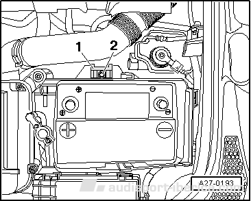

Bueno, en la descripción lo dejo claro: COMO c*** LA SACO?
Debido a una instalación defectuosa (tengo que llevarlo a que la arreglen) del Becker, me chupa batería...y claro, el coche se ha "muerto".
Desemborno la batería tal y como dice el manual, y en cuanto voy a tirar de ella...no se mueve del sitio. Como la saco? Estoy desesperado. Quiero cargarla (antes que cambiarla...hay que probar), pero claro...si no la saco del sitio, no podré subirla a casa a cargarla.
Gracias a todos.

Tienes que desenroscar el tornillo 2 y aflojar el estribo que sujeta la batería.
Eso mismo iba a ponerte yo ahora... pero antes de quitarla y tal, lo arrancaría con pinzas y me daría una vuelta. Si la batería está bien y no hay pérdidas, no tendrás más problema.

Muchisisimas gracias a ambos. Con la oscuridad del garage no había visto el dichoso tornillo. Esta misma tarde lo miro.
